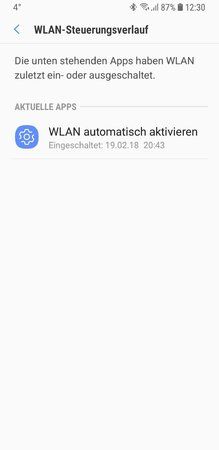

In den WLAN Steuerungsverlauf sehe ich gerade dass wlan anscheinend doch automatisch aktiviert wurde!
Vielleicht habe ich da was übersehen?
Wenn das WLAN automatisch deaktiviert wurde, dann dürfte das WLAN Symbol in den Schnelleinstellungen doch eigentlich nicht blau (für aktiviert) unterlegt sein, oder?

@mikesch dauerhaft
korrekt. es sollte dann grau sein.
Falscher Alarm! ich habe nur nicht richtig gekuckt, funktioniert doch.
