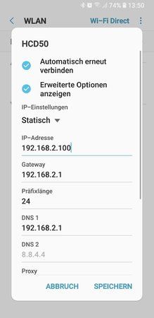

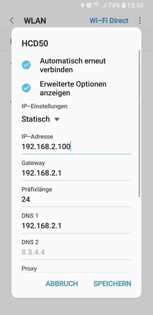

Für alle die Probleme mit ner stabilen Verbindung haben seit Android 8, vergebt mal bitte ne statische IP Adresse!
Hab ich auch schon versucht. Keine Verbesserung festgestellt.
