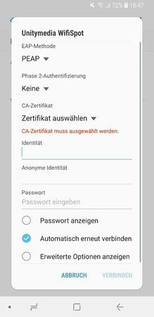

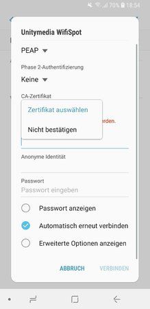

seit ich mein S8 habe kann ich mich in viele WLAN nicht mehr einwählen. Die Einstellungen hatte ich eigentlich auf meinem Google Konto gespeichert. Nun werde ich beim Verbinden dazu aufgefordert ein "CA Zertifikat" auszuwählen. Leider ist keins auswählbar. Habe probiert das Zertifikat vom Anbieter von Hand runterzuladen und zu installieren, hat auch nicht geklappt. Bei einigen findet man auch online nichts dazu.
Das ganze betrifft mehrere Netzwerke.
Screenshot anbei.
Hat jemand hierzu eine Idee oder einen Tipp?
Viele Grüße

@Onslaught danke für die schnelle Antwort. Ist leider nicht mein eigener Hotspot. Ich komme ja nicht mal so weit dass ich einen Benutzernamen oder Passwort eingeben könnte.
Das selbe Problem habe ich auch bei meinem Uni WLAN und dem Netzwerk in der Straßenbahn und dem gesicherten von der Stadt.
Was passiert denn, wenn du bei CA-Zertifikat "nicht bestätigen" wählst?
Und benötigen diese Netzwerke wirklich PEAP? Oder reicht auch PSK?
