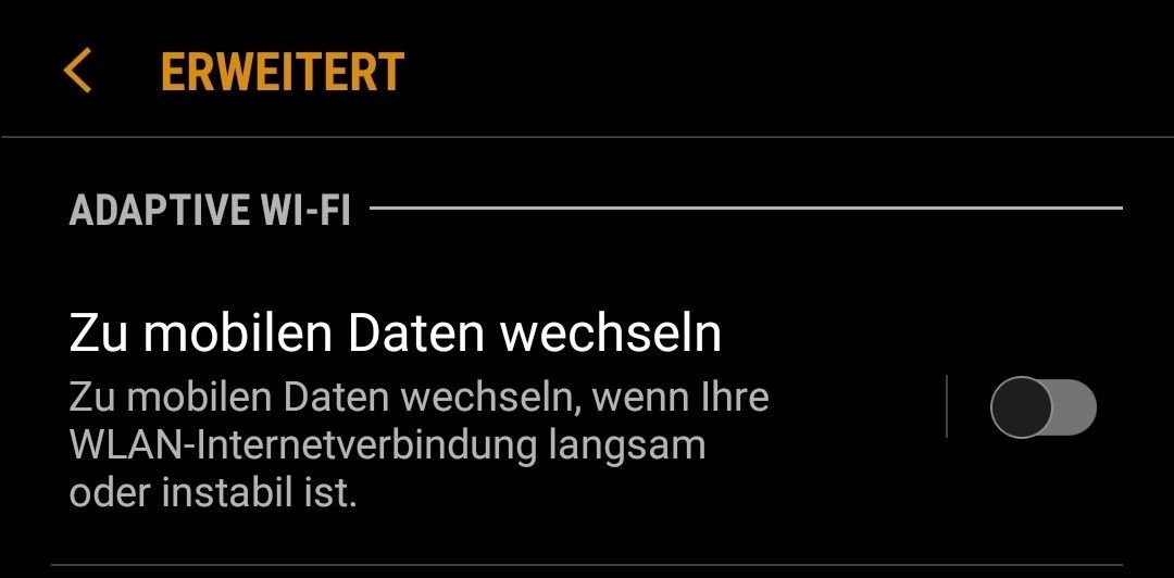

Seit geraumer Zeit habe ich bei meinem S8 das Problem das ich mich nicht mehr an allen öffentlich WLan netzten anmelden.
Oft war es mir nicht so wichtig....
Allerdings steht bei mir ein weiterer Flug mit United bei mir auf dem Plan bei dem das Entertainment Program über eine App in Verbindung mit dem kostenlosen Flugzeug Wlan abgespielt wird. Und genau hier funktioniert das Verbinden wieder nicht. (Super nervig)
Wlan ist auf dem Handy sichtbar.
Verbingung wird aufgenaut und dann wird angezeigt das das Netzwerk evtl nicht verfügbar ist. Wlan zeigt volle Verbingung an allerdings mit einem Ausrufezeichen.
Weitere ab und anmelden bringt nichts.
Problem besteht allerdings nicht bei jedem öffentlichen WLan Netzwerk.
->Das gleiche Problem habe ich mit der Phillips Lightify Gateway auch
Kennt jemand das Problem und kann mir weiterhelfen?
Handy ist auf der Softwarversion Androit 8.0.0
Vielen Dank + Gruss
toH
@toH
Einstellungen - Verbindungen - WLAN - oben rechts auf die drei Punkte - Erweitert - zu mobilen Daten wechseln.
Das solltest du deaktivieren in den Fällen. Dann müsste es gehen.
