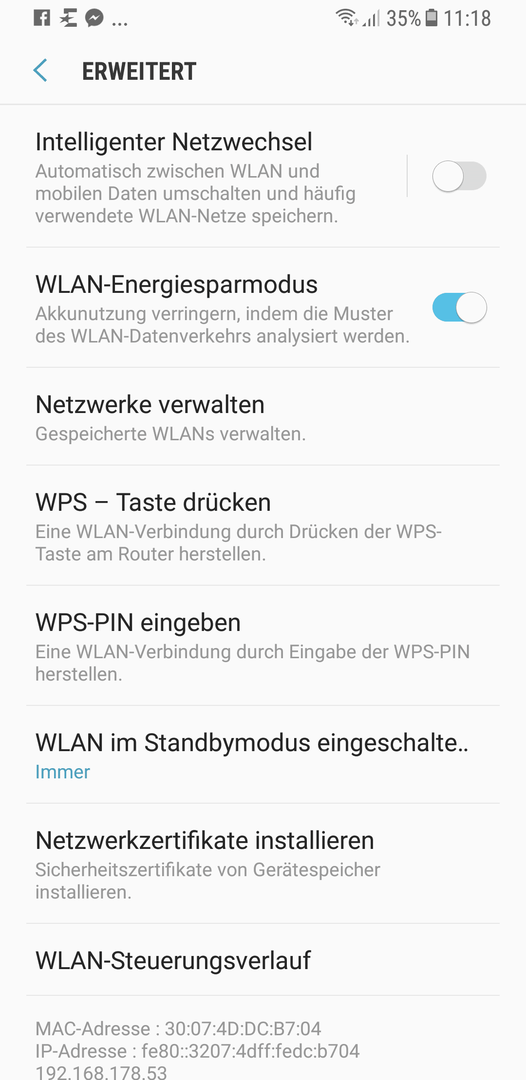

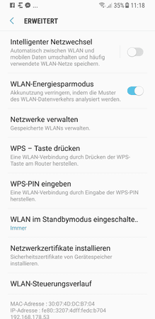

Hallo:)
Seit Tagen versuche ich vergebens eine Lösung zu finden, deshalb wende ich mich hierhin.
Mein Galaxy S8 schlägt mir ständig verfügbare Wlan Netze vor. Hierbei erhalte ich eine Benachrichtigung und zusätzlich öffnet sich ein Fenster.
Ich habe versucht unter Verbindungen- Standort - Genauigkeit verbessern die Option "Wlan Scan" auszuschalten aber die Vorschläge bekomme ich trotzdem noch :/
Die Standorteinstellungen haben recht wenig damit zu tun. Ist das dein erstes Smartphone mit Android?
In den Wlan Einstellungen gibt es eine Option wie "Netzwerkhinweis". Bei neuen Wlan-Netzen bekommst du damit diese Benachrichtigungen.
Danke für deine Antwort und ja das ist mein erstes Android Handy von daher suche ich manchmal auch an der falschen stelle. Bei der Suche nach dem Problem bin ich auch auf die Option Netzwekhinweis gestoßen, kann diese allerdings nicht unter den Wlan einstellungen finden :/
Screenshot ist im Anhang:)
