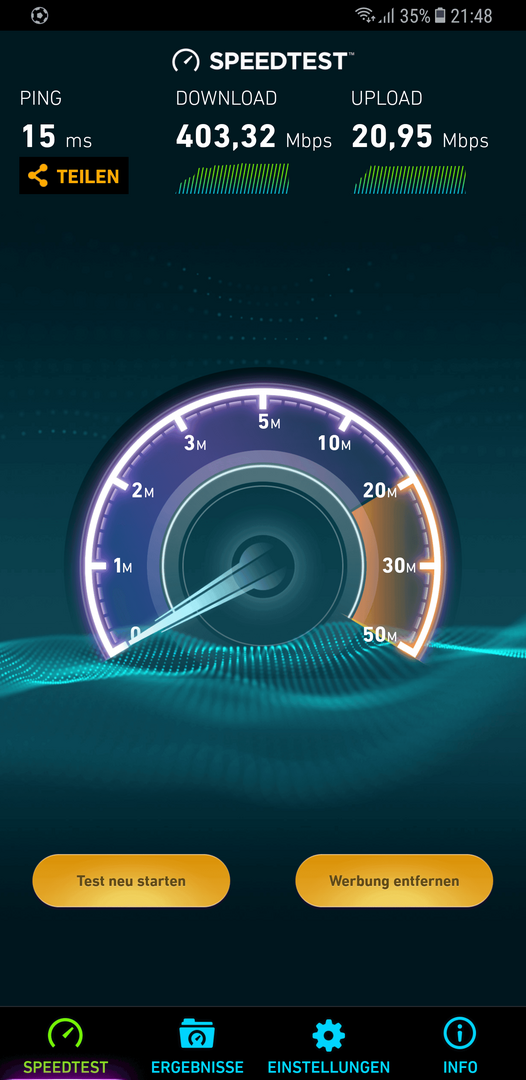

S8+ direkt über den Horizon Recorder im 5 GHz Netz. Ohne Probleme heute abend.

So die Connect Box kam heute an und 5ghz WLAN funktioniert sauber. Ich habe sogar mehr 5ghz fähige Geräte wie ich dachte. Vorher bei dem normalen Router und dem Rekorder hatte ich bei keinem Gerät 5ghz
