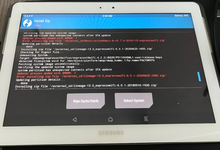

Hallo Zusammen,
ich würde mich gerne @Marmeie anschließen ... ich bin langsame am verzweifeln und benötige dringend Hilfe ... egal was ich mache und welcher Anleitung ich Folge jedes Mal bekomme ich, egal welche Rom ich versuche zu installieren, den Fehler 7 ... :-(
Moin und Willkommen bei AH @Schlurry
....Fehler 7 deutet auf nicht passendes Recovery zur Rom hin :crying:
Ps:
Wenn du eine Step-by-Steppanleitung möchtest, dann schreib mir eine "Unterhaltung" (PN) und ich helf dir persönlich :cool2:
.... muss wohl an meiner Hilfenachricht gelegen haben ... aber ich habe es hinbekommen ... nach einem boot vom recovery menü, direkt ins recovery menü, hat dann die installation geklappt :)
....na super....freut mich für dich 😊
