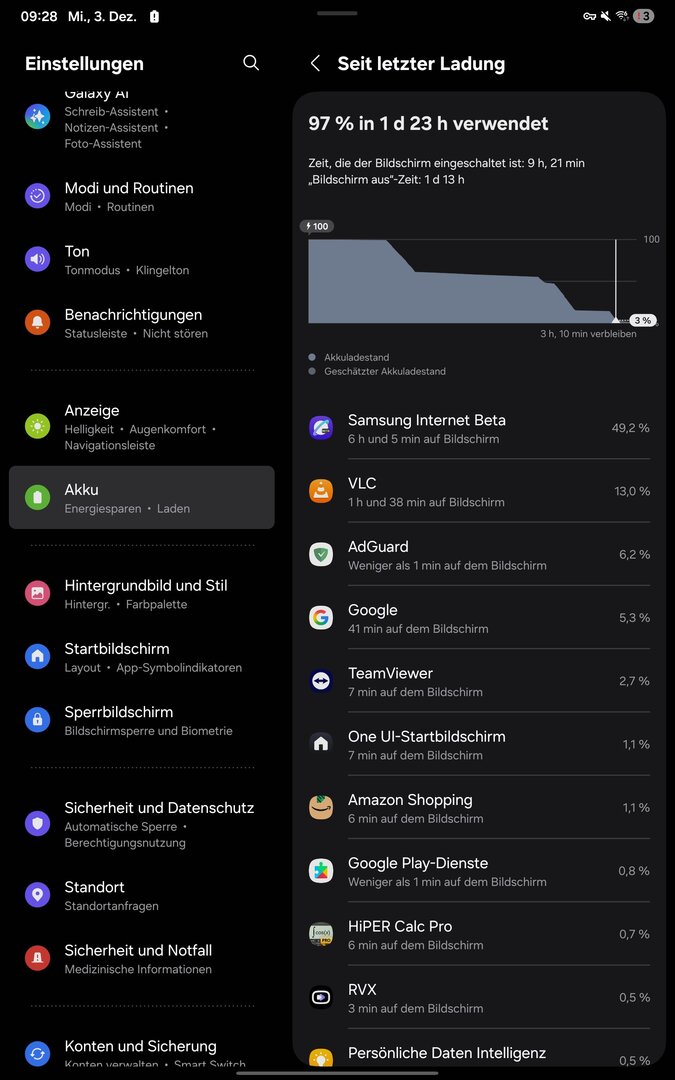

@Lonely_Boz
Hier ein Bild von meinem Verbrauch, natürlich absolut nicht übertragbar auf andere Usecases. Ich für mich bin zufrieden, auch wenn es natürlich auch noch hätte mehr sein können. Guckt man jetzt zB nur YouTube oder spielt ein billiges Spiel wie Sudoku, bekommt man bestimmt auch 16+ Stunden DOT hin.
