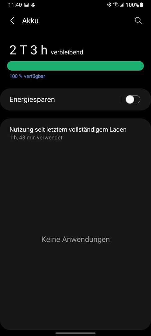

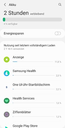

Moin,
Also bei mir schwankt es noch mit den Akku.
Gestern zeigt mir die Watch 4 1T 30Stunde an.
Davor 2T 1Stunde.
Ich denke mal das kommt weil Sie erst ein Paar Tage Alt ist.
Ich hatte es aber auch schon, das der Akku mal schneller Leer geht.
Mehr Prozente verliert in der Stunde.
Ohne das ich was verstellt hatte, an meinen einstellungen.
Oder die Watch mehr, anders genutzt hatte.
Ich denke mal, da sind noch Software Bugs vorhanden.
Auch mit der berechnung des Akku verbrauchs.
AOD aus.
BT an.
Wlan aus.
NFC aus.
Nachst Sleep Modus ein.
Schlafmessung + Spo2.
Puls 10 Min.
Stress Manuel.
Display Time Out 20 Sek.
Beim Anheben Display an.
GPS an.
Watchfaces von Facer.
Hab kein Unterschied gemerkt zu den Samsung Watchfaces.
An Verbrauch des Akkus.
Klar hat man ein Watchface, mit viel Animationen drauf.
Kostes das minimal mehr Akku.
Als eins ohne, mit viel Schwarzwerten keine Animationen.
Bis jetzt kann ich nicht meckern, über die Akkulaufzeit.
Ansonsten hätte ich mir ja, keine Smartwacht geholt.
Sondern eine Normale Uhr.
Viele Funktionen verbrauchen halt, Leistung, und Strom ;-)
Optimieren kann man zwar ein bissel was.
An der Akkulaufzeit.
Aber wie gesagt das ist eine Smartwatch.
Wenn ich fast alles ausschalte, macht das kein Sinn für mich.
Nur damit ich 3-4 Tage Akkulaufzeit habe.
Ich hatte schon die Gear S2, S3, Gear S3 Frontier., Galaxy Watch, Galaxy Watch 3.
Apple Watch 3, 5, und 6.
Alles hat Vor und Nachteile.
Die Software müsste etwas Optimiert gefixt werden.

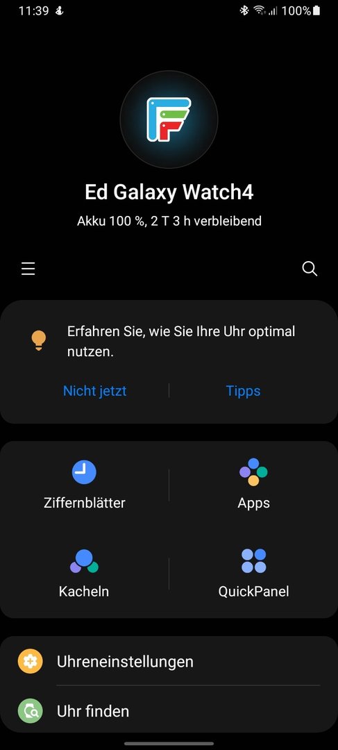

Also ich habs heute irgendwie so dass die Uhr in einer Stunde plötzlich 4-5% verloren hat, bei gleicher Nutzung wie sonst. Die errechnete Zeit war dann auch gleich um 7 Stunden niedriger als vorher. Habe daraufhin die Uhr resettet und seitdem in 1:44 - 4% verloren.
Ich komme mittlerweile auf sehr entspannte 2 Tage Akkulaufzeit, damit nimmt sich die GW4 nichts zu meiner vorherigen Active 2 40mm BT. Bin dementsprechend mit dem Akku zufrieden.

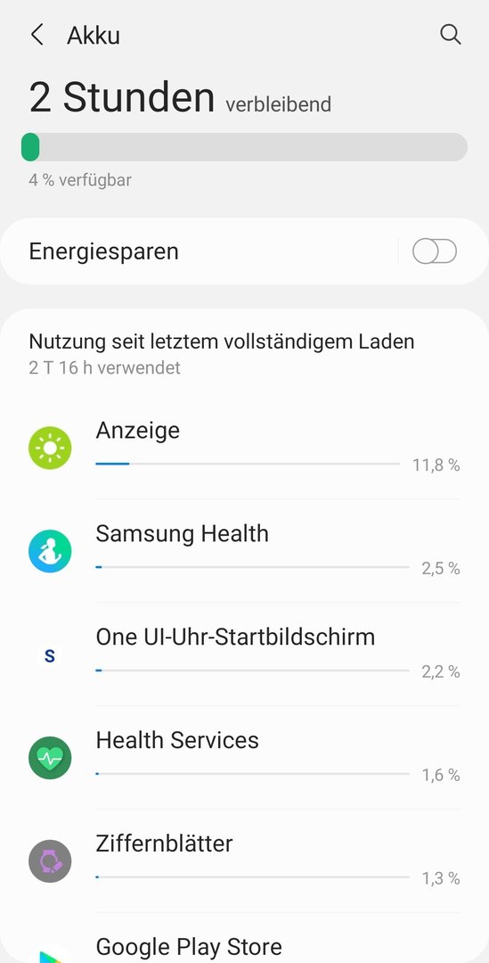

Am Anfang war ich auch etwas verärgert über die Akkulaufzeit gegenüber zur GW1. Nun nach knapp 4 Wochen (GW 4 Classic 46mm BT) hat sich die Laufzeit zum positiven eingependelt. Kommt zwar bei weitem nicht an die GW1 ran, aber dafür kann die Uhr ja auch mehr, was ich auch nutze.
AOD aus
Wlan NFC GPS hohe Standortgenauigkeit an
Puls alle 10 Minuten
Stress, Sauerstoff, Blutdruck, EKG ab und zu manuell
Schlaftracking an
Einige Male mit Google pay bezahlt
Nachrichten inkl WhatsApp ziemlich viel sogar
Lautlos, dafür Vibration lang und stark an
Täglich mindestens 1 Workout
Ich hoffe, ich habe nix vergessen
Edit: habe doch was vergessen....
Wenn das Handy außerhalb der Reichweite liegt oder z.B. wegen Akkumangel sich abschaltet, verliert die Uhr über Nacht dann gut und gerne mal eine komplette Akkuladung. Wlan ist dann die App unter Akkueinstellungen, welche dann ganz oben als größer Verbraucher steht.

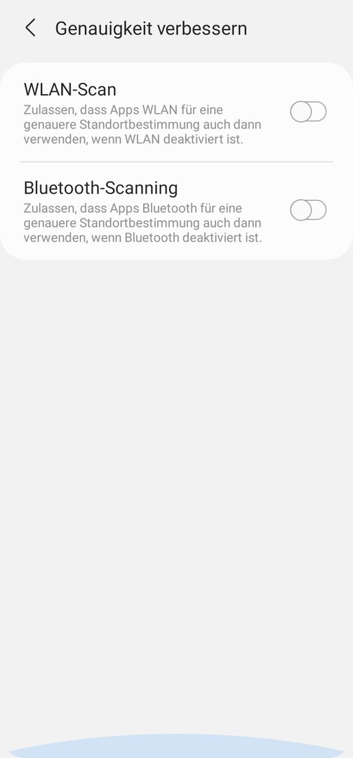

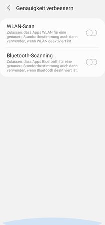

Habt ihr im WearOS auch diese Einstellungen (Standortgenauigkeit) hier deaktiviert....oder gibt es die garnicht?

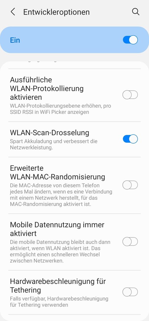

Was ist mit den Entwickleroptionen? Könnt ihr die mal aktivieren? Vielleicht kann man mit einer eingeschalteten Wlan-Scan Drosselung etwas optimieren.

Ja wenn WLAN auf automatisch steht und das Handy außer Reichweite, dann ist es klar, dass der Akku-Verbrauch dann stark ansteigt. WLAN ist absolut nicht für so kleine Geräte mit wenig Akku gemacht.
Das Bluetooth ohne Handy-Verbindung hingegen verbraucht auf der Uhr nicht mehr als wenn BT verbunden ist.
Ich kann nur empfehlen WLAN auf der Uhr abzuschalten und nur dann zu aktivieren wenn man es wirklich braucht.
