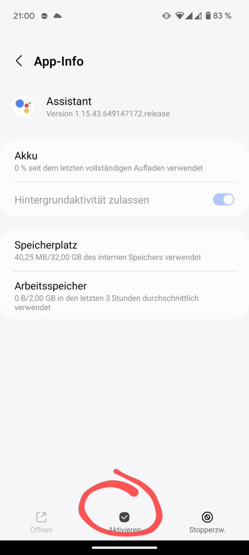

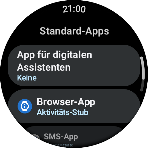

@roboduck Ich greife mal meinen vorherigen Kommentar noch einmal auf:
1. ich glaube (vorerst) nicht, dass in meinem Fall das Update den Verlust behoben hat, weiß aber nicht, ob das Update grundsätzlich etwas verbessert hat.
2. Ich habe die Vermutung bei mir war wirklich der Google Assistant Schuld (siehe unten).
Blöderweise ist das bei mir nicht sonderlich repräsentativ gerade. Weil ich zwei Dinge gleichzeitig gemacht habe.
Bei mir war die Auffälligkeit, dass trotz deaktiviertem Assistenten (Bixby UND Google Assistant) der Assistant im Hintergrund lief - aber in der Akkustatistik nicht so wahnsinnig auffällig war. Vor dem beginn der Probleme war dieser überhaupt nicht gelistet in der Statistik, daher meine Vermutung. Warum der auf einmal auftaucht, weiß ich nicht, da keine Änderungen diesbezüglich gemacht wurden.
Ich habe das Update gemacht und den Assistant deaktiviert. Eins von beiden hatte zumindest eine Auswirkung:
Ich habe nach ca ~4 Stunden(minimal aufgerundet) 6% Akku verloren, was 1,5 % je Stunde sind.
Demnach wäre es rechnerisch eine Laufzeit von derzeit ~66,6666666666667 Stunden, als ca ~2,777 Tage. Der Verlust war vor Update und Deaktivierung nach diesem Zeitraum um ein vielfaches höher.
Vielleicht kannst Du ja auch einmal schauen, ob der Assistant bei Dir mit reinspielt. Damit hätten wir ggf. eine Differnzierung, welche bei mir nicht mehr möglich ist gerade (außer ich aktiviere den Assistant wieder - das will ich aber gerade erst einmal noch nicht)
Anbei einmal 2 Bilder -> Einstellung auf der Uhr unter Apps -> Standard Apps und einmal der Assistant in bereits deaktivierter Form (Also so, wie er bei mir jetzt ist) auf dem Handy über die Wear App
@encspot
Ich habe beide Einstellungen jetzt so wie auf Deinen Screenshots umgestellt
Wobei ich den Assistant aber nicht auf Zuhören gestellt hatte.
Ich berichte.

@roboduck ich hoffe es hilft bei Dir.
ich kann mittlerweile die Verbesserung deutlich bestätigen.
Nach 15 Stunden und 43 Minunten bin ich auf 76% Runter.
Ich runde hier einmal auf 75% runter -> also ein Viertel der Akkulaufzeit. Die Uhr sagt gerade 22h 59 min verbleibend, was ich derzeit nicht glaube, da der momentan vermutlich "falsch" angelernt ist und noch von kürzerer Laufzeit ausgeht.
Rechnerisch, wenn man davon ausgeht, dass jetzt ein Viertel rum ist eine Laufzeit von noch ca. 47 Stunden (das wird sich aber wohl noch etwas relativieren auf einen realistischeren Wert, zumal der Akku ja nicht zwingend linear abfällt :) )
