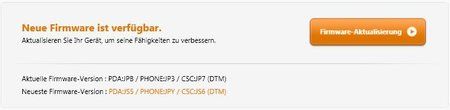

ich hab folgendes Problem:
Nach dem anschließen des I9000 und starten der KIES Software wird das Telefon erkannt. Er sagt mir auch, dass eine neue Firmware gefunden wurde. (siehe Screenshot).
Es kommt die Frage nach der Sicherung und danach stoppt der Updateprozess. Es fängt zwar an, die Firmware zu laden, doch im Kies Fenster unten rechts steht schon "Verbindung zum I9000 unterbrochen". Nach kurzer Zeit kommt auch eine Fehlermeldung, dass die Verbindung zum Gerät unterbrochen wurde oder nicht vorhanden ist, und man solle das Gerät neu starten.
Ich habe das Update auf 3 verschiedenen Rechner versucht (Win7 64bit/Win XP 32bit). Leider immer das gleiche.
Modell: GT-I9000
Firmwareversion: 2.2
Basisbandversion: I9000BOJP3
Kernel Version: 2.6.32.9
Buildnummer: FROYO.BOJPB
mit T-Mobilebranding
Vielleicht hat ja der ein oder andere einen Tipp für mich.
Danke schon mal.

Hallo fantib,
überspringe den Teil mit der Sicherung von Kontakten etc. und fahre sofort mit der Firmware-Aktualisierung fort, dann sollte es eigentlich klappen!
Klaus
Danke für den Tipp. Leider hab ich den auch schon versucht.
Egal ob ich sage mit oder ohne Sicherung, im nächsten Fenster wo es dann um den DL der Firmware geht (vermute ich mal) seh ich unten rechts schon das getrennt.
Hallo fantib,
läuft auf Deinem SGS eventuell ein alternativer Launcher?
Bei Updates über Kies2 immer den Original-Launcher verwenden!
Klaus
Wenn du mir jetzt noch sagst woran ich das seh? Ich hab zumindest keinen absichtlich installiert....
Hilfts evtl das Ding mal komplett zu Wipen, und mit nem reinem System das zu versuchen?
einen alternativen Launcher hättest Du wohl selber installieren müssen, also fällt die Fehlerquelle schon mal weg.
Du kannst es gerne mit einem Wipe versuchen, ich bezweifel aber, dass es das bringt!
Steht Dir vielleicht ein weiteres Datenkabel zur Verfügung, um einen eventuellen Kabeldefekt auszuschließen?
Klaus
