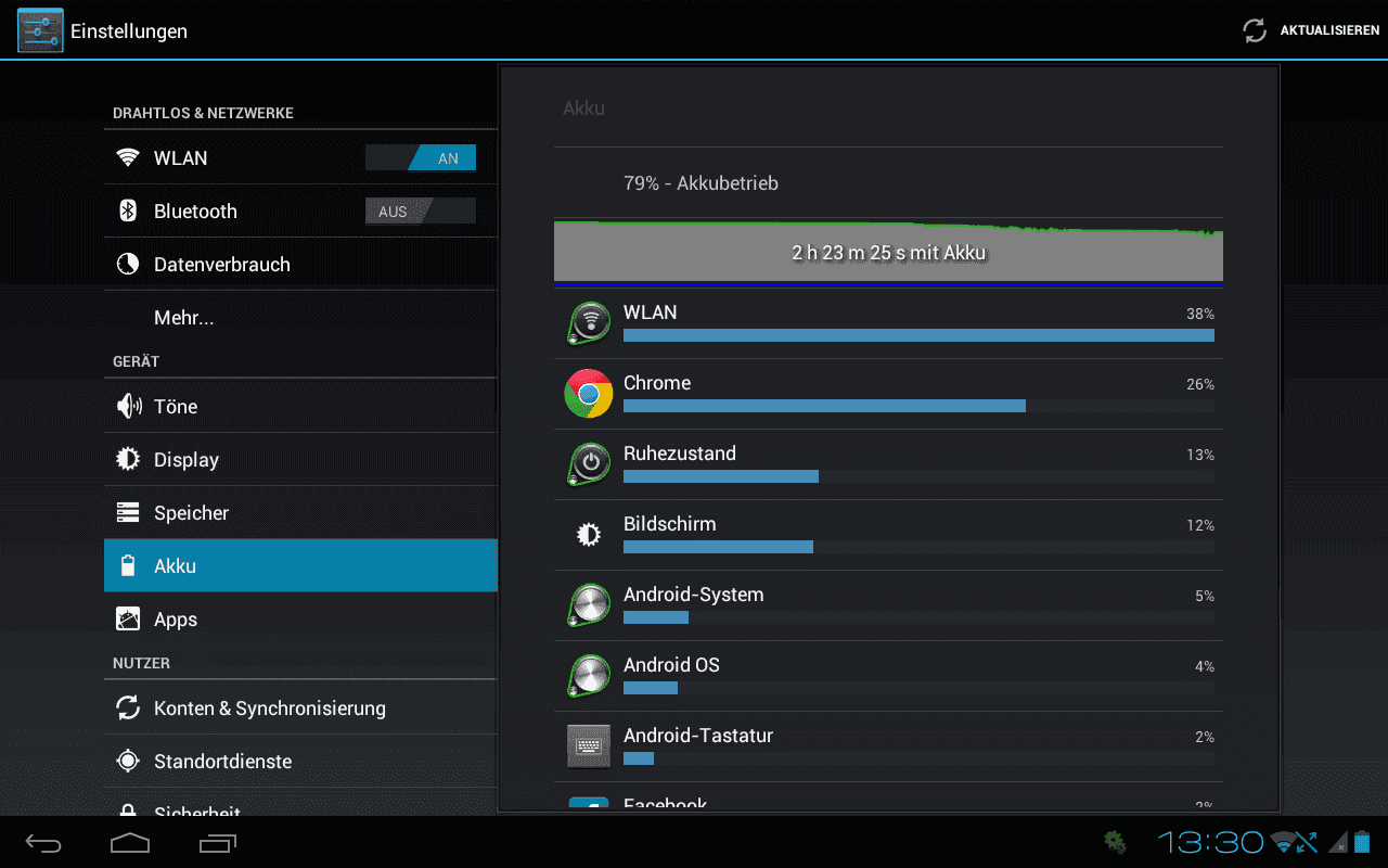

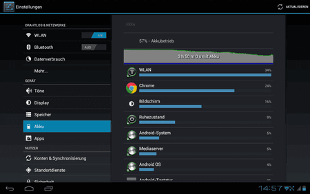

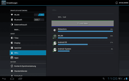

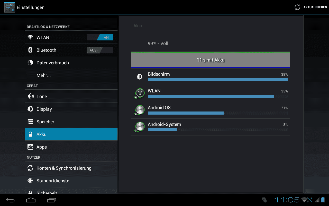

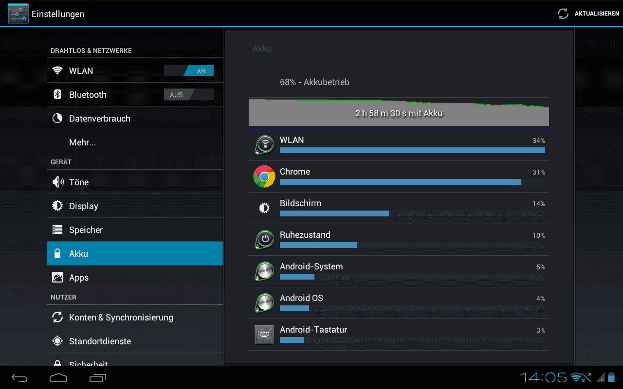

hab auch nochmal screenshots vom akkuverbrauch.
ganze zeit mit im inet, youtube rumgespielt.
zeit 11uhr morgens bis 16uhr
danach lag das tab nur neben mir bis gerade 20uhr
akkustatus 51%
