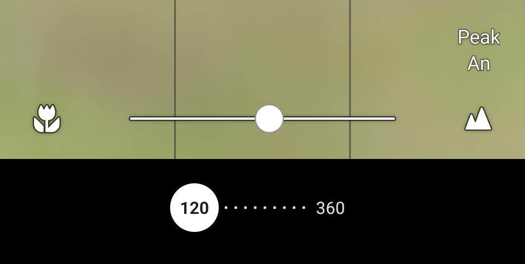

Das Telemakro erfordert einige Übung und Verständnis wie es funktioniert. Hierzu für die welche es interessiert, hab ich eine kleine Versuchsreihe gemacht.
Das Fotografieren mit dem Telemakro ist ein rein manuelles Fotografieren.
Es gibt 2 Schieberegler den Fokus und die Brennweite des Teleobjektives.
Die 120 interpretiere ich jetzt mal als die kürzeste einzustellende Brennweite. Auf jeden Fall steht wenn man den Regler verschiebt hinter der aktuellen Zahl noch mm dahinter.
360mm sollte dann deutlich im Digizoom Bereich sein.
Der Fokusregler nah bis fern ist selbst sprechend. Was zu beachten ist, je nachdem was man da einstellt und wie weit man dann vom Motiv entfernt ist, ergibt sich die daraus resultierenden Schärfentiefe und das ist elementar was da raus kommt bzw. was man da haben möchte.

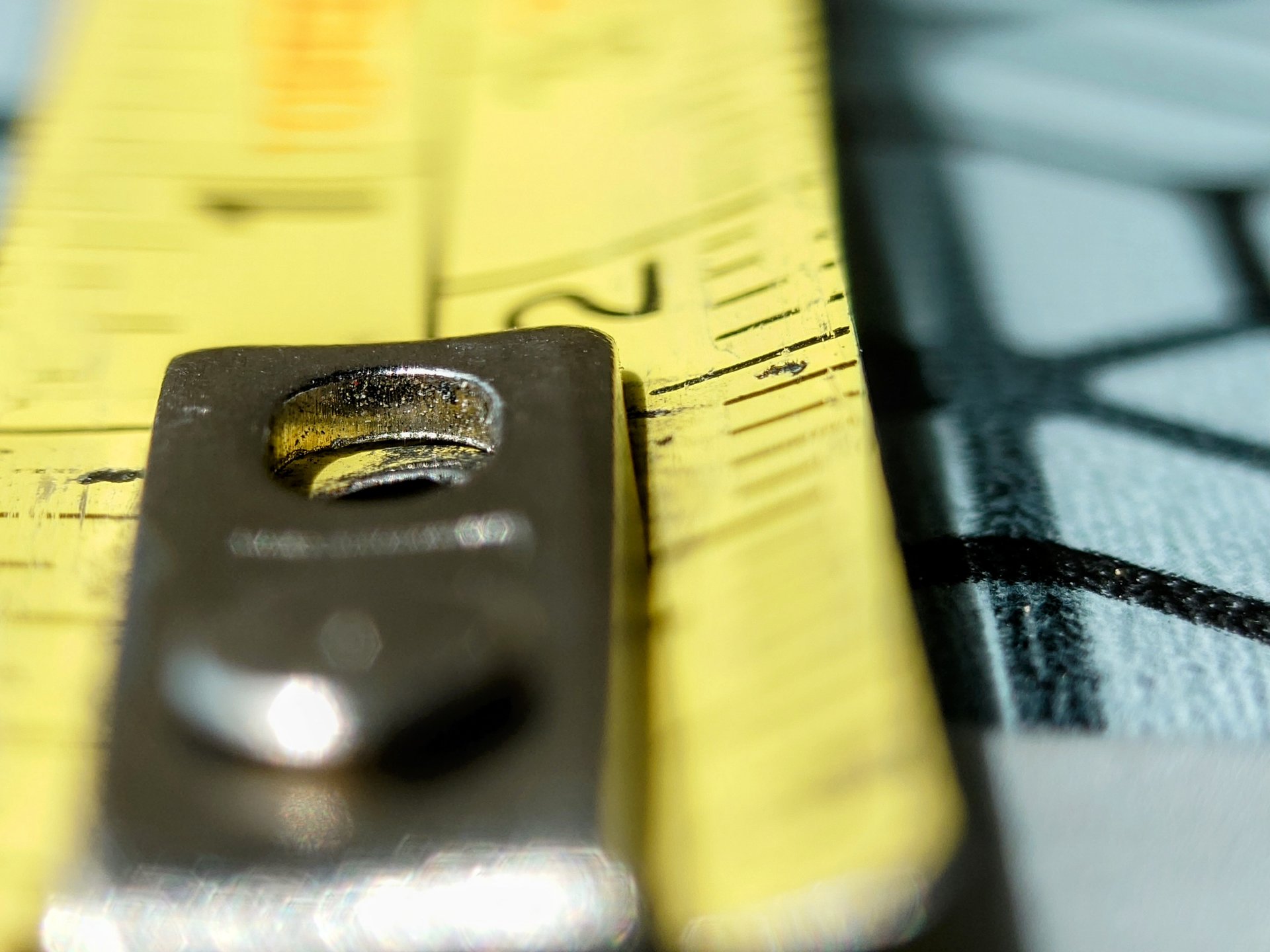

Fokusschieber auf Nahposition
Fokusabstand extrem nah 2cm schlecht zu sagen da ich Freihand arbeitete
Schärfentiefe 1...2 mm

Dieses Bild zeigt es sehr gut, warum ich bei meinen Bildern gestern so ein Problem mit der Schärfe im Tele Makromodus hatte:
Es wird nur ein sehr kleiner Bereich scharf gestellt, wenn man sehr nah am Objekt dran ist. Der Rest ist unscharf.
Wenn man jetzt z. B. eine Blüte fotografiert, kann man Pech haben, dass die Blätter gestochen scharf sind, aber das Innere unscharf ist.
Bei der Biene sieht man es auch. Der vordere Teil ist scharf, der hintere ist schon unscharf. Da machen ein paar Millimeter bereits viel aus.
Ganz schön tricky damit das zu fotografierende Objekt scharf zu stellen.

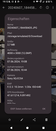

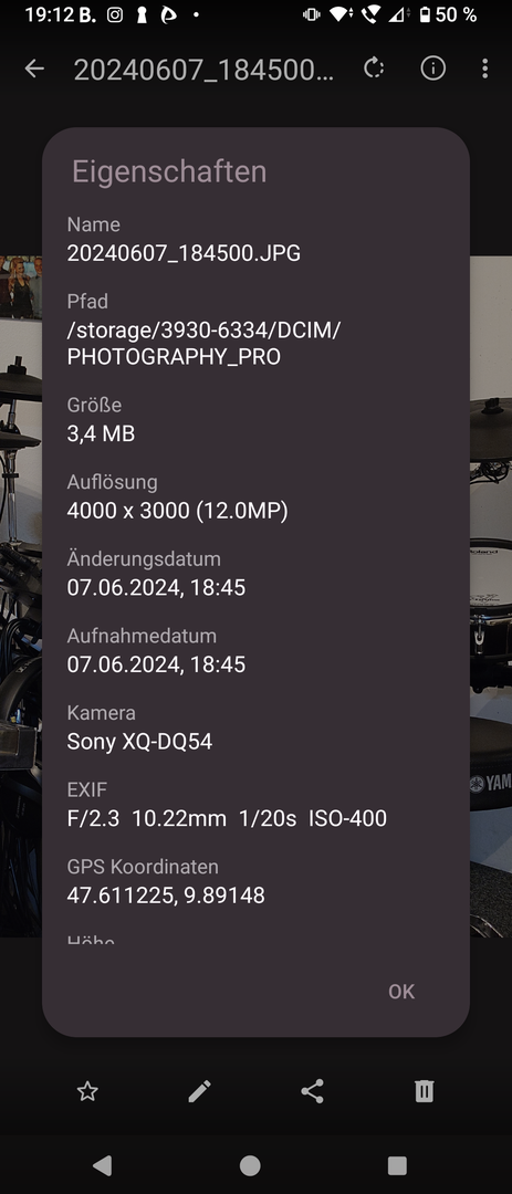

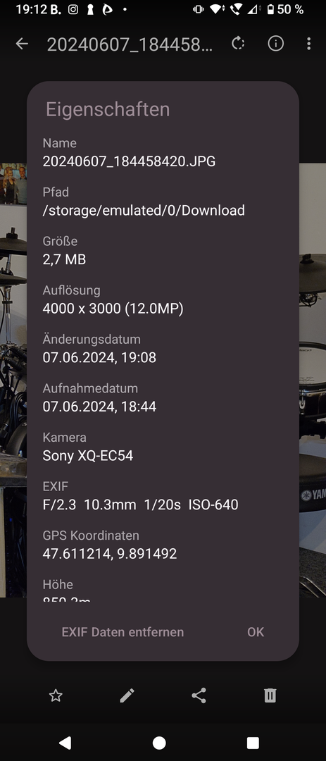

Telemakro ist der Hammer! Display ist exzellent.
Worüber ich beim allerersten Test (musste schnell gehen, bin schon wieder unterwegs) aber enttäuscht war, war vorhin die deutlich unschärfere und blassere Abbildungsleistung bei 3,5 Zoom im direkten Vergleich zum 1 V bei einer Indoor-Aufnahme.
Bestätigt mir das jemand oder habe ich da irgendwas falsch gemacht?
EDITh sagt gerade, dass beim VIer z. B. auch die ISO höher ist...
