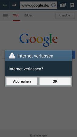

Habe seit dem neuesten update 2.7.2 folgendes Problem. Bei meinem s4 kommt jetzt immer beim schließen vom Browser "Internet schließen" abfrage. Kann man das wieder abschalten? Finde da nirgends was.

Lade doch mal einen anderen Brwoser runter z.B Goggle Chrom oder Dolphin Browser, der Orignale ist eh irgendwie zu langsam.. Sorry meine Meinung ... Aber bei mir trat dieses Problem nicht auf ..
Ich würde mal alles Deinstallieren nochmals veruschen den Browser zu öffnen wenn kein Fehler erscheint nochmals alles Installieren, villeicht gabs irgendwo ein hacken..
Oder wipe mal den chache oder den davlik cache.. villeicht nützt das was ..
Der ursprüngliche Beitrag von 15:33 Uhr wurde um 15:34 Uhr ergänzt:
Edit : Oder kommst Du immer wieder auf den zurück button ? Könnte ja sein... :D
Ja das ist der zurück Button. Aber es kam sonst keine abfrage ob ich wirklich schließen will. Sondern habe immer mehrmals zurück gedrückt und alles war geschlossen. Ich probiere mal deine anderen Tipps aus. Danke.
Gesendet von meinem GT-I9505 mit der Android-Hilfe.de App
Ok... Ja sonst drückst du den Home Button, und dannach lange gedrückt halten und alle geöffneten Apps schliessen, so mach ichs meistens... Weill auch wenn man bei den Apps immer zurücktaste drückt laufen sie dennoch im Hintergrund..
Siehe Greenfy Empfehle ich Dir auch, so kannst du Apps die immer im Hintergrund laufen zum "Sleep" bringen .. Findest Du im Playstore ..
Viel Glück :D
Im Wanam Exposed gibts Möglichkeit.. Im System Haken setzen bei Internet Browser, dann gibt im Menu von Browser Punkt ganz unten... Browser schlissen
Funktioniert ganz gut.. Ich habe das nie gehabt.. Benutze Stock Browser..
Ich werde alles neu machen mit säubern..
