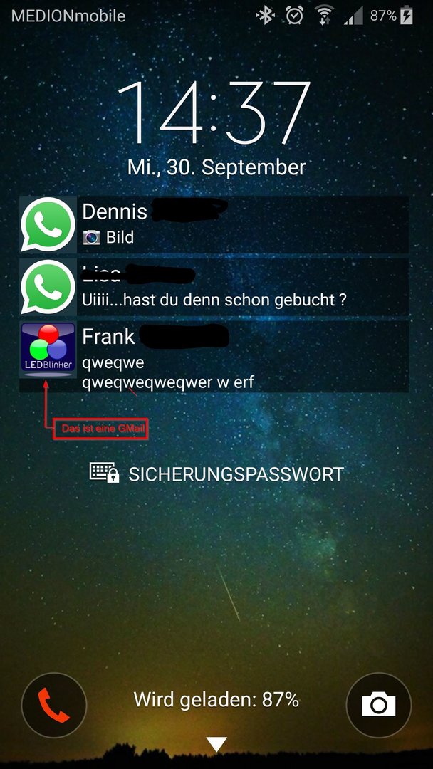

1.) Wenn ich eine GMail bekomme zeigt es mir das "LED Blinker" Icon auf dem Sperrbildschirm an und nicht das von GMail ... Das gleiche Problem hatte ich mit Light Manager, bis ich die App deinstalliert habe.
Zur Info:
Ich lasse Nachrichten per App Nils auf dem Sperrbildschirm mit dem App-Eigenen Icon anzeigen, siehe Bild im Anhang.
Ergänzung: Jetzt,nachdem ich eine weitere Whatapp bekam, zeigt es nur noch das "LED Blinker" Icon für egal welche Anwendung auf dem Sperrbildschirm an ... :-(

Ich habe einen Screenshot vom Sperrbildschirm angehangen.

Nachdem ich jetzt LED Blinker deinstalliert habe, sind die Icons wieder normal und
auch die Benachrichtigungen gehen wieder normal weg, wenn man eine Nachricht gelesen hat.
Hallo Frank, ja das ist leider so weil Samsung die LED-Kontrolle (nicht Android Standard!) umgebaut hat. Ohne LED Blinker blinkt es immer blau. Es muß ein extra Workaround aktiviert werden der dieses Problem behebt und leider ein paar Nachteile mit sich bringt, Nachrichten werden nicht automatisch gelöscht, ggf. falsches Icon wird angezeigt. Ich kann das technisch nicht anders lösen leider (andere LED apps habe auch das problem!). Beschwerden bitte an Samsung direkt.
Ich hoffe ich konnte etwas helfen.

Was ich nicht verstehe, was hat Samsung damit zu tun das die Icons sich ändern wenn
LED Blinker installiert ist ? Sobald ich es deinstalliere, sind die Icons wieder wie es soll und
auch die Benachrichtigungen setzen sich wieder zurück beim Lesen...

Ok, aber Nils hat bisher absolut keine Probleme gemacht und nutzt auch die "original" icons solange
ich LED Blinker oder Light Manager nicht installiert habe..
Sobald ich den Workaround ausschalte, habe ich wieder die richtigen
Icons und die Benachrichtigungen deaktivieren sich auch sobald eine
Nachricht gelesen wurde.
Dafür habe ich aber wieder GMail und Anrufe in Abwesenheit als blaue LED Anzeige.

Ja blau ist die Standardfarbe vom System und überschreibt alles, ich musste intern die Benachrichtigung beenden damit die blaue farbe verschwindet, danach musste ich die benachrichtigung "nachbauen" und die farbe leuchten lassen. Leider geht das nur mit den genannten Nachteilen...
wenn sie in allen apps das licht deaktivieren dann kann der workaround aus bleiben! allerdings geht das nicht bei allen, die standardsms app muss durch eine andere z.b chompsms ersetzt werden.
