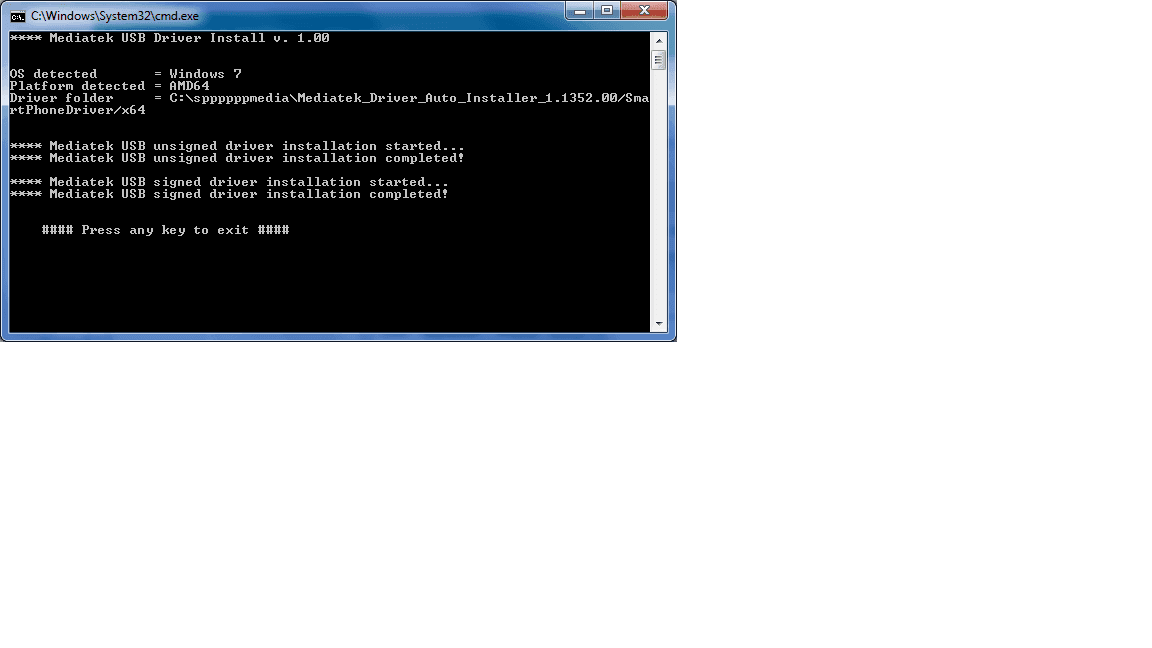

Haut leider nicht hin. Die Mediatek-Drivers-Install.bat habe ich mit Rechtsklick auf "Als Admin ausführen...." ausgeführt und hat wohl geklappt:

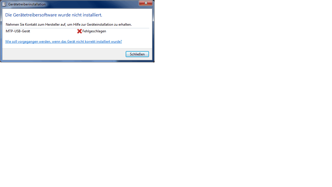

Wenn ich dann im Falsh_tool mit haken auf recovery nur und Download only auf Download drücke und das ausgeschaltete Handy anschliesse erscheint das Windows-Treiberladefenster, das Flash_tool macht nichts ausser dass die Schaltfläche Stop aktiv ist. Das Ergebnis des Windows-Treiberladenfenster klappt auch nicht:
Wo ist denn der Fehler?
Das Problem ist das die Treiber nicht richtig installiert werden und das Flashtool so nicht flashen kann...
Hab nochmal welche hochgeladen "DriverInstall.exe" versuch die mal... ansonsten mal ein anderes Kabel oder Usb Anschluss testen...

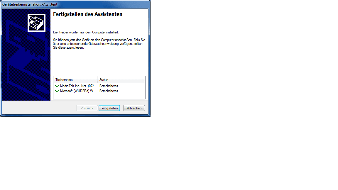

Die Treiberinstallation hat wohl geklappt:

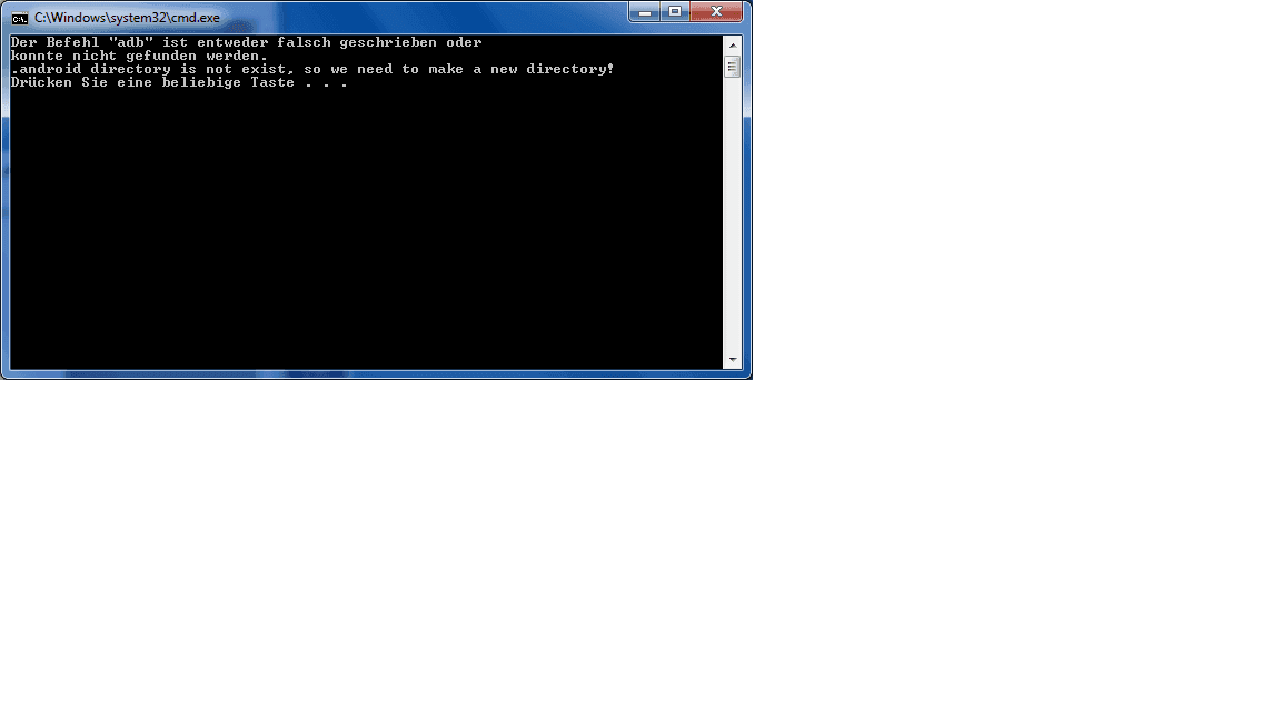

Doch danach kam dies:
Jetzt Neustart. Mal schauen....... Als Admin ausführen war jetzt nicht nötig, oder?

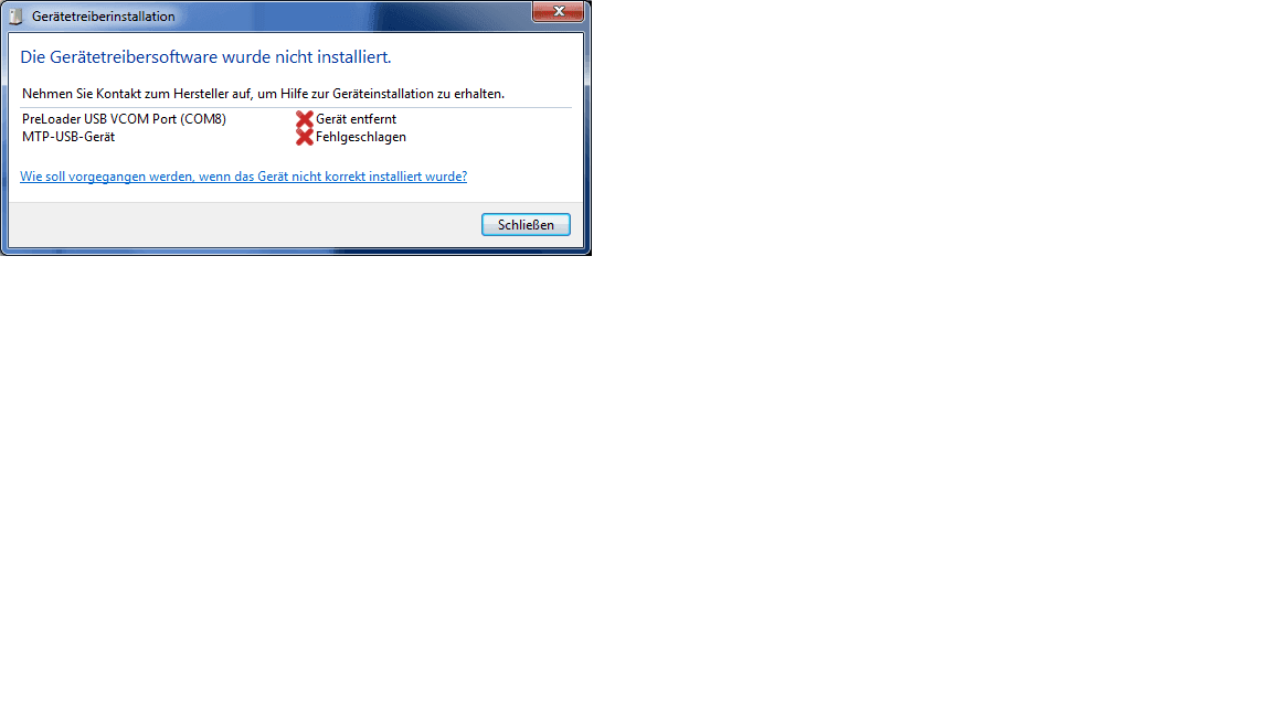

Leider nein. Es kommt wie zuvor das hier:

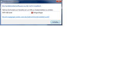

und wenn ich den USB-Port wechsele das hier:
Dann muss ich passen, soweit ich weiß ich @Miss Montage die Treiberspezialistin hier im Board vielleicht hat sie noch eine Idee, oder mal googeln / hier im Board suchen gibt so einige Leute die Probleme mit den Treibern haben ... Was mir sonst noch als Idee durch den Kopf geht wäre falls der Laptop nicht an den Strom angeschlossen ist sondern auch Akku läuft, mal ans Netzteil klemmen evtl. geht da irgendwas Energiesparendes an...
