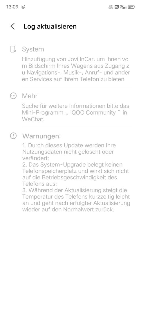

Übrigens neues Update ausgerechnet mit Jovi Car🙃. A_1.14.16
