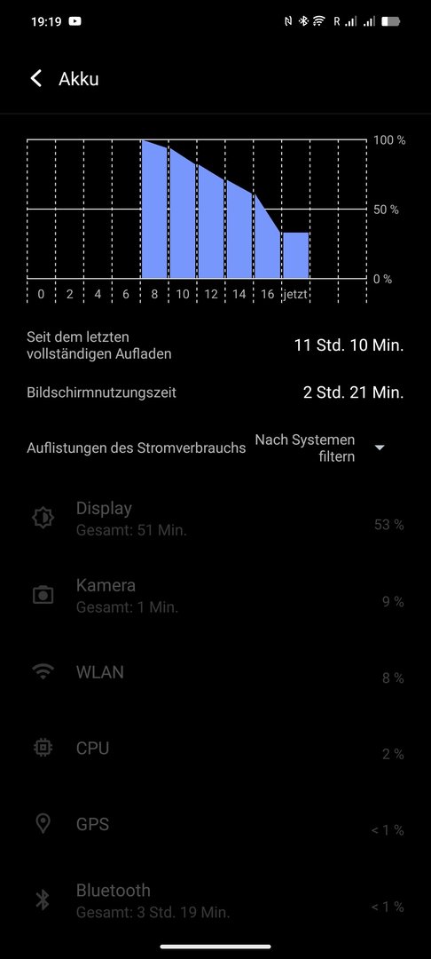

phreakymind schrieb:
Ganz schön Wilder Westen hier mit den Laufzeit Angaben.
Ich denke mit Standard Konfiguration bekommt man solche Laufzeiten nicht hin.

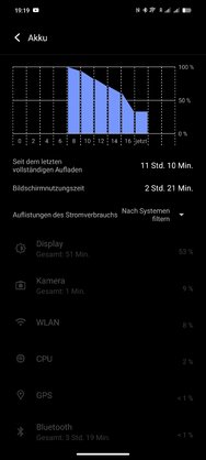

AOD an, Benachrichtigungen an, volle Pulle Energie für WA und Fairmail usw. Wlan, mobile Daten an. 5h kein Problem.
Hast Recht. Kann man so pauschal nicht sagen. Ich habe einfach unterstellt, dass man "tweaken" muss um auf 10-12 Stunden SOT zu kommen.
Hab Mal alles angemacht heute morgen.
Jetzt 2h SOT und noch 37%
Reaktionen: käthe1

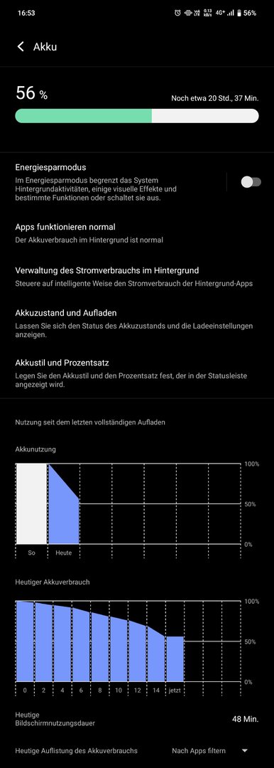

Also an ich habe ebenfalls keien chance an die laufzeiten einiger hier zu kommen....
Ich habe ebenfalls mein handy am anfang wie ich es immer machr ringerichtet und mal kurz bei allen apps durch und verbrauch im hintergrund jeweils angepasst...
Habe auf variabel 120hz, volle auflösung, automatische helligkeit, kein AOD, bluetooth ist immer an und mit smartwatch verbunden, wlan meistens eingeschaltet abr nur zuhause verbunden, habe auf 4G bevorzugt gestellt und alles was mit Face ID oder aufwecken bei hochheben ist, wurde deaktiviert. Facebook und tiktoc nutze ich nicht jedoch signal, whatsapp, insta und snapchat. Fairmail aktuellisiert nur alle 30min.
Letzte Woche habe ich es wirklich mal bis 7h DOT mit ca. 5h telefonieren geschafft.
Heute sieht es jedoch wieder ultra schlecht aus...
Gestern um ca. 23 Uhr bei 100% und heute um 17Uhr mit nur 48min DOT ohne das handy gross benutzen nurnoch 56%
Alleine über nacht habe ich mehr als 10% verloren.

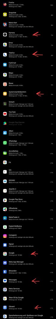

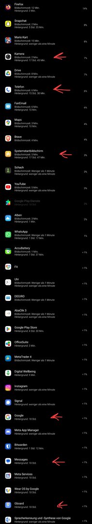

Ausserdem kann ich mir noch immer nicht erklären wieso diverse Apps bei mir so hoche hintergrund laufzeiten aufweisen, habt ihr das auch???
Isch schliesse immer alle offenen apps per hichziehen von unten, halten und dann auf "X"
Ich habe heute weniger als 10min Telefoniert, jedoch 14.5h hintergrund laufzeit.
Das gleiche bei der kamera App... Ich nutze kein Face ID!
Ich habe auch in der ganten zeit keine messenger nachticht (sms) erhalten trotzdem 18h hintergrund.

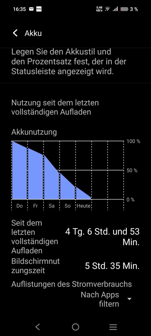

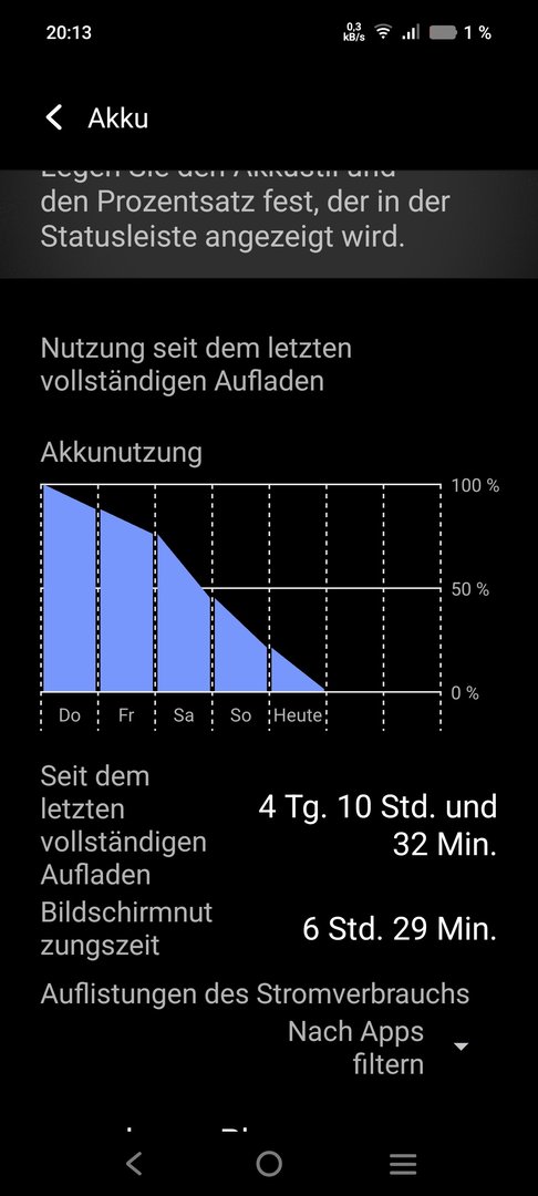

Tut mir leid Leute, ich weiß nicht was ich falsch mache, um auf meine Akkulaufzeiten zu kommen! Max 4h DoT hatte ich bei meinem M5P. Daher ging das wieder back. Mit dem M6P und dem X100P kann ich nicht meckern! Hier die Fortsetzung vom Beitrag #210. Im unteren Prozentbereich ist es dann wie bei 100%. Es dauert "ewig" bis sich da was ändert. So nun werde ich mal laden. ;)
