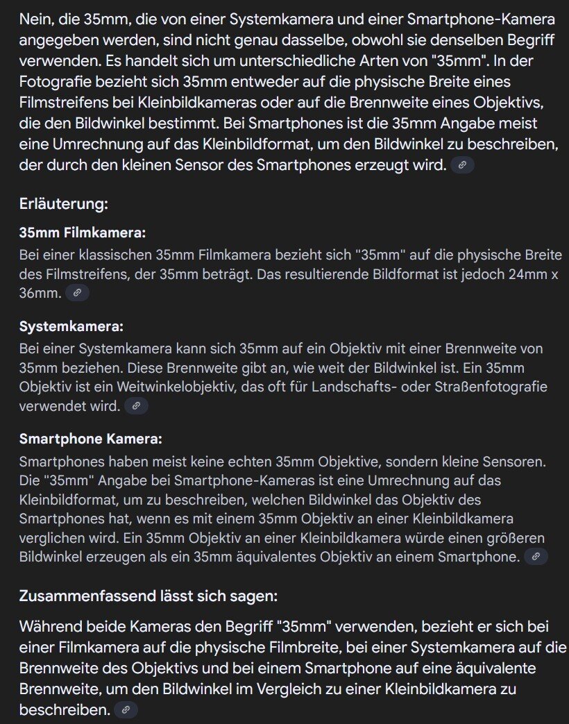

Hier nochmal warum es ein Fehler ist eine 35 mm Smartphonekamera mit einer echten 35 mm Systemkamera zu vergleichen, auch wenn es alle hier tun:

Zum Thema Vergleich mit einer Systemkamera, weil die meisten glauben, dass die 35 mm des X200 Ultra einer 35 mm Systemkamera entsprechen: Eine Systemkamera ist deutlich weitwinkliger als die 35 mm vom X200 Ultra. Auf mehr wollte ich gar nicht hinaus. Wenn pampige Antworten zurück kommen antworte ich halt darauf.

@SvenGo - hallo, bzgl. 35mm- die KI hat etwas viel Fantasie :) Mich hat sie auch schon angelogen, also selbst recherchieren ist sicherer...
mit 23mm und 35mm ist hier bei Kameras und Smartphones die auf Vollformat umgerechnete Brennweite gemeint.

@jla ja, aber was das Kernprinzip betrifft, hat sie recht. Eine Systemkamera mit einem 35 mm Objektiv ist deutlich weitwinklinger als die 35 mm vom X200 Ultra, auf mehr wollte ich gar nicht hinaus.

@SvenGo - wie kommst Du darauf? Beides ist gleich weitwinklig.
Reaktionen: QualityDoesMatter, yammypxl und Marfox
@jla das haben meine Recherchen ergeben. Ich hab es so verstanden, dass Smartphones kleinere Sensoren haben (Fakt). Damit ist der resultierende Bildwinkel bei einem 35 mm Objektiv eines Smartphones größer als bei einem 35 mm Objektiv an einer Vollformatkamera. Um den gleichen Bildwinkel zu erzielen, müsste ein Smartphone-Objektiv eine kürzere Brennweite haben (< 35 mm, wieviel genau weiß ich nicht, lässt sicher aber bestimmt berechnen).
Vielleicht hast Du eine Quelle die das einfach erklärt.
@SvenGo - ist eine komplizierte Materie, aber wie gesagt, deshalb werden die Brennweiten der Smartphones ja auf Vollformat umgerechnet. Die echten Brennweiten sind kleiner.
Die 35mm des 200 Ultra sind real ca. 10.1mm, wenn die EXIF Daten passen.
Reaktionen: QualityDoesMatter, marcodj, yammypxl und 2 andere
@jla ich finde es auch etwas verwirrend, klingt für mich halt schlüssig, muss aber nicht heißen, dass ich richtig liege.
@SvenGo - für die Freunde von KI - das sagt die google KI:
Die Brennweite von Smartphone-Kameras wird meist im Vollformat-Äquivalent angegeben, um die Bildwirkung zu veranschaulichen. Ein 24mm-Objektiv in einem Smartphone entspricht also der Bildwirkung eines 24mm-Objektivs an einer Vollformatkamera, obwohl die tatsächliche Brennweite des Smartphone-Objektivs aufgrund des kleineren Sensors geringer ist.
