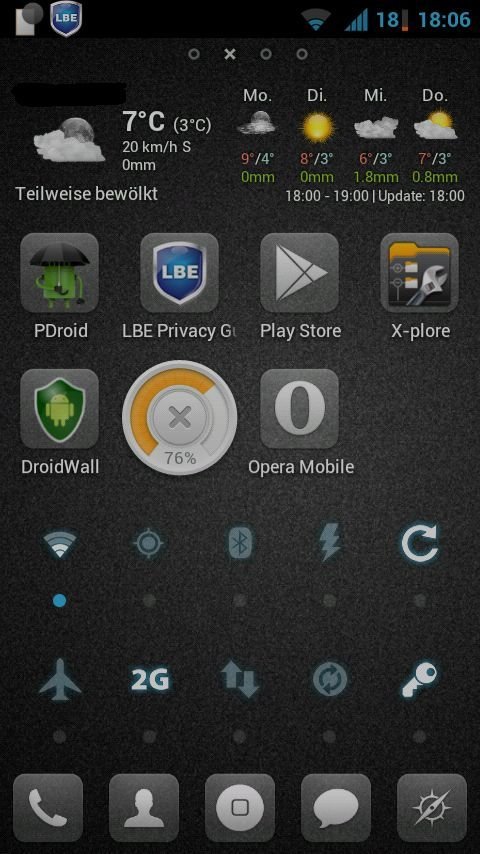

bandit1976 schrieb:
Bei mir ist es weit länger als 18.00. Ist da Abhilfe für die nächste Zeit geplant?
Das Problem im XML scheint zwischen 17:00 und 18:00 Uhr aufzutreten (und morgens zwischen 05:00 und 06:00 Uhr, aber das stört nicht). Danach werden die Daten für das Intervall gar nicht mehr im XML übermittelt, d.h. das Fragezeichen bleibt dann bis Mitternacht stehen.
Ich bin gerade dabei, einen Workaround zu testen.

Ich habe übrigens gerade ein Update hochgeladen. Sollte in den nächsten Stunden zur Verfügung stehen. Der Bugfix mit dem Fragezeichen wird sich aber vermutlich erst morgen bemerkbar machen, da heute in der Zeit von 17-18 Uhr die Daten in der internen Datenbank "zerstört" werden. Morgen sollte das dann halt nicht mehr passieren (im Widget sollte ab da, wo das Icon verloren geht dann das Icon für die Nacht anzeigen).

Das Widget zeigt jetzt ab 18:00 Uhr das Icon für die Nacht an.

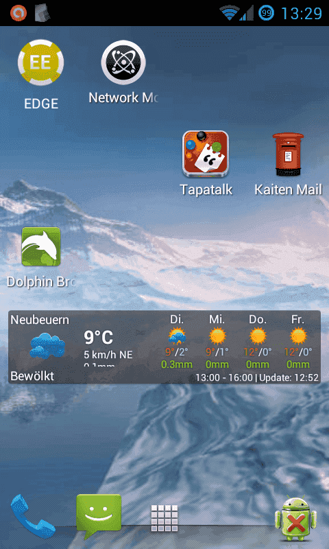

Aber der Text links unter der aktuellen Temperatur ist immer noch verstümmelt bei mir (XPERIA S Home Launcher(0.9.2c).

Stimmt bei mir ist er auch abgeschnitten der Text. Gibt's da eine Lösung? Habe schon deinstalliert und neu gemacht, leider immer abgeschnitten.

Welche Größe hast du beim Widget?
Ich benutze meines als 4x1 und das ist es abgeschnitten. Ziehe ich es auf 4x2, dann ist es normal.
Bei mir alles prima auf beiden Geräten. Ich ziehe das Widget gern was breiter. Aber wie ich auch skaliere, es wird nichts abgeschnitten.
Android 4.1.1/2 mit Nova Launcher
So, ich glaub, ich habs gefunden.
Ich hatte immer mit Fontchanger den SonySketch als Gesamtschrift, da war alles gut.
Jetzt hab ich den 4.1.2-Leak drauf mit Originalschrift und da war es abgeschnitten.
Grad mit dem Fontchanger wieder auf SonySketch und siehe da,
wieder normal.
Vielleicht kann das ja der Appbauer mal anschauen.
Danke

Zu dem abgeschnittenen Text im Widget.
Widgets sind leider für "komplexe" Inhalte recht ungeeignet, da die Größe sehr dynamisch ist. D.h. es gibt haufenweise Geräte mit den unterschiedlichsten Auflösungen. Auf allen diesen Geräten (und auch noch je nach Launcher) hat das Widget eine andere Größe. Gerade bei Android 4.x wird es nochmal schwieriger, da hier automatisch ein Rand um das Widget gepackt wird. Zudem hat man keine Möglichkeit, abzufragen, wie groß das Widget nun wirklich ist. Man kann nur definieren, dass das Widget minimal x mal y dips (Device independent pixel) groß sein soll und das war es dann schon.
Wenn ich die minimale Höhe etwas größer setze, wollen viele Launcher von dem Widget schon ein 4x2 Widget machen, was auch nicht so toll ist. Letztendlich kann ich, um solche "Fehler" komplett zu vermeiden, nur das Widget so abspecken, dass kaum noch Infos angezeigt werden (sprich: die abgeschnittene Zeile entfernen) aber das will ich nicht, da es vermutlich auf 90% der Geräte richtig angezeigt wird.
Ich bin aber schon mit weiteren Layouts am experimentieren. Hier wird es also in Zukunft sicherlich Verbesserungen und weitere Alternativen geben.
