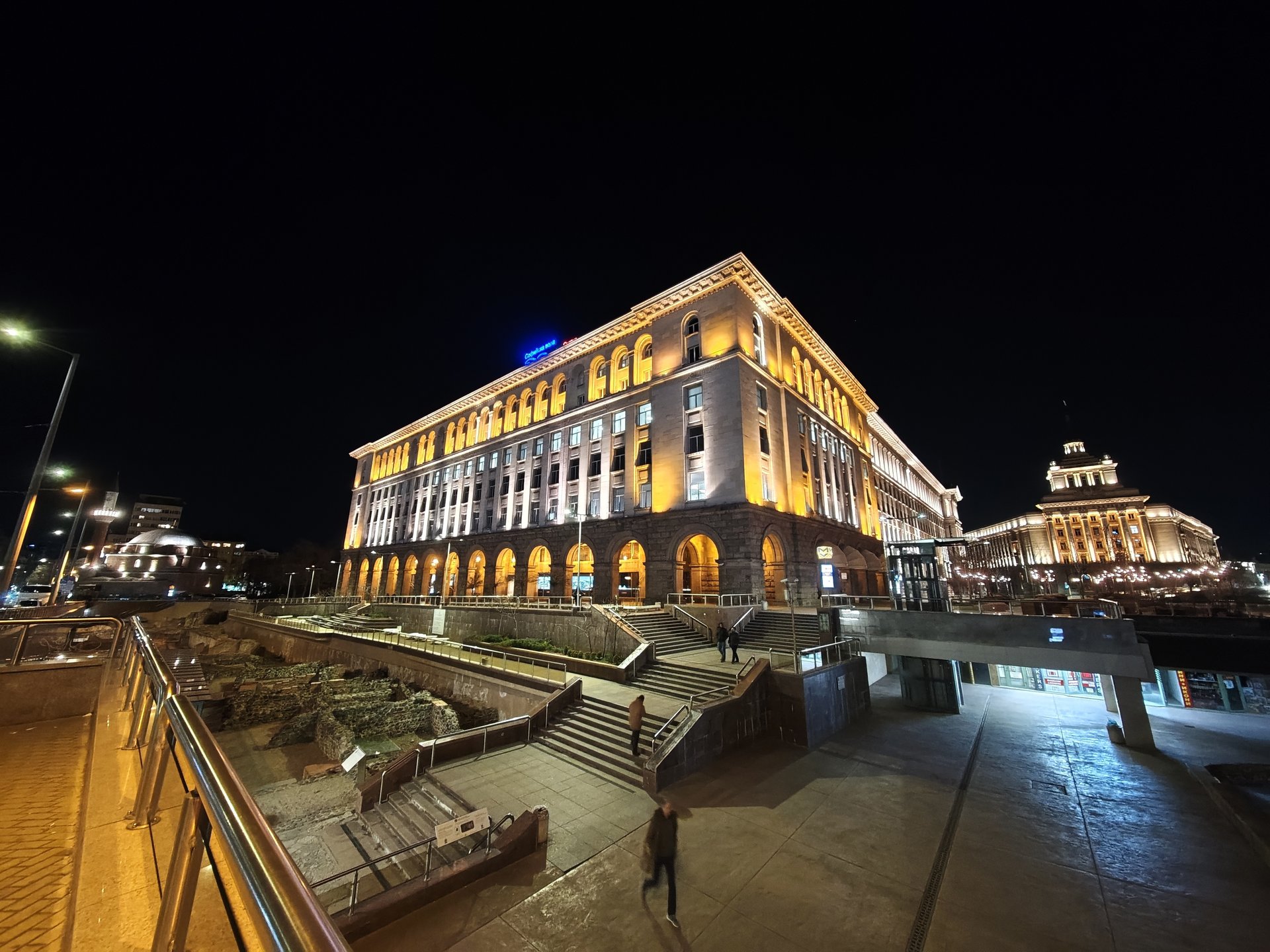

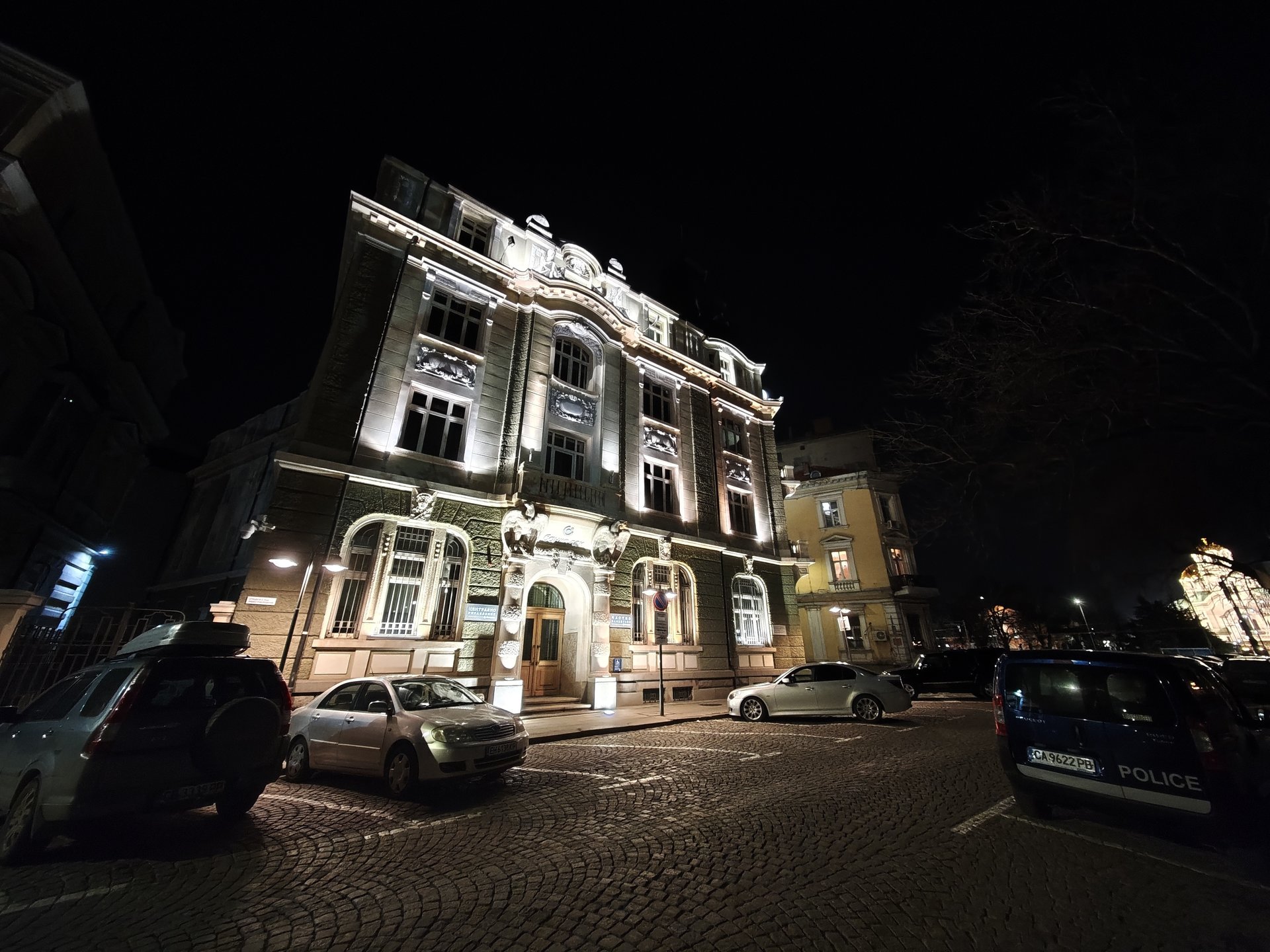

Hallo, als leidenschaftlicher Fotograf ist mir die Fotofunktion besonders wichtig. Ich wollte entweder das x100 pro oder das 14 ultra kaufen und habe aufgrund des Fotokits auf das 14 ultra gewartet. Ich wünsche mir da eine Smartphone Kamera, die sowohl im UWW, als auch bei Standard und Zoom zu den besten der besten gehört.
Ich habe mir den Kameratest von GSMarena angesehen, da man dort wunderbar unzählige Bilder der verschiedenen Modelle und einzelnen Kameras selbst vergleichen kann.
Ich bin sehr enttäuscht, dass das Xiaomi 14 Ultra auf fast allen Bildern mit allen Kameras schlechter abschneidet als sein direkter Vorgänger. Wie ist sowas möglich?
Die UWW-Bilder des 14 Ultra sehen beispielsweise in der Nacht katastrophal aus. Lichtquellen sind komplett überbelichtet, während die Schatten schwarz wie die Nacht sind.
Die Bilder ähneln denen des 13 Ultra, wenn der Nachtmodus bewusst deaktiviert wurde. Das ist inakzeptabel. Man kann nur hoffen, dass der Tester einen Fehler gemacht hat und im Auto-Modus den Nachtmodus versehentlich deaktiviert hat.
Hier ist ein direkter Vergleich mit dem Vivo X100 Pro. Leider hat das Vivo selbst keine gute UWW (kleiner Sensor und am Rand immer sehr weich). Meine Hoffnung war, dass das 14 Ultra hier mit deutlich besserer Hardware noch eine Schippe drauflegen kann. Leider nein.
Obwohl das Vivo einen deutlich kleineren und schlechteren Sensor sowie eine kleinere Linsenöffnung als das 14 Ultra hat, schlägt es das 14 Ultra deutlich.
Xiaomi 14 ultra
Vivo x100
bzw.
Xiaomi 14 Ultra
Vivo X100
Ich weiß nicht was Xiaomi da getan hat...einfach traurig.
Hier der Vergleich zwischen 12s ultra: das zwei Jahre alte 12s ultra schlägt das neue 14 ultra

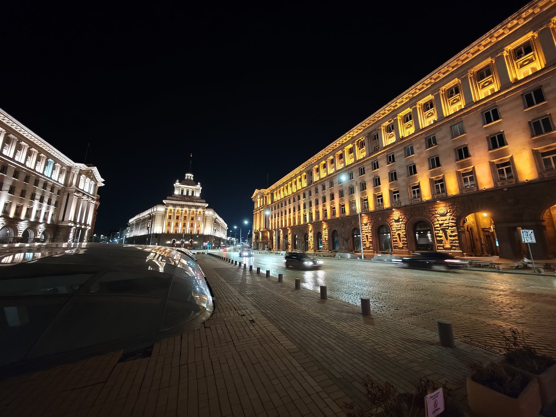

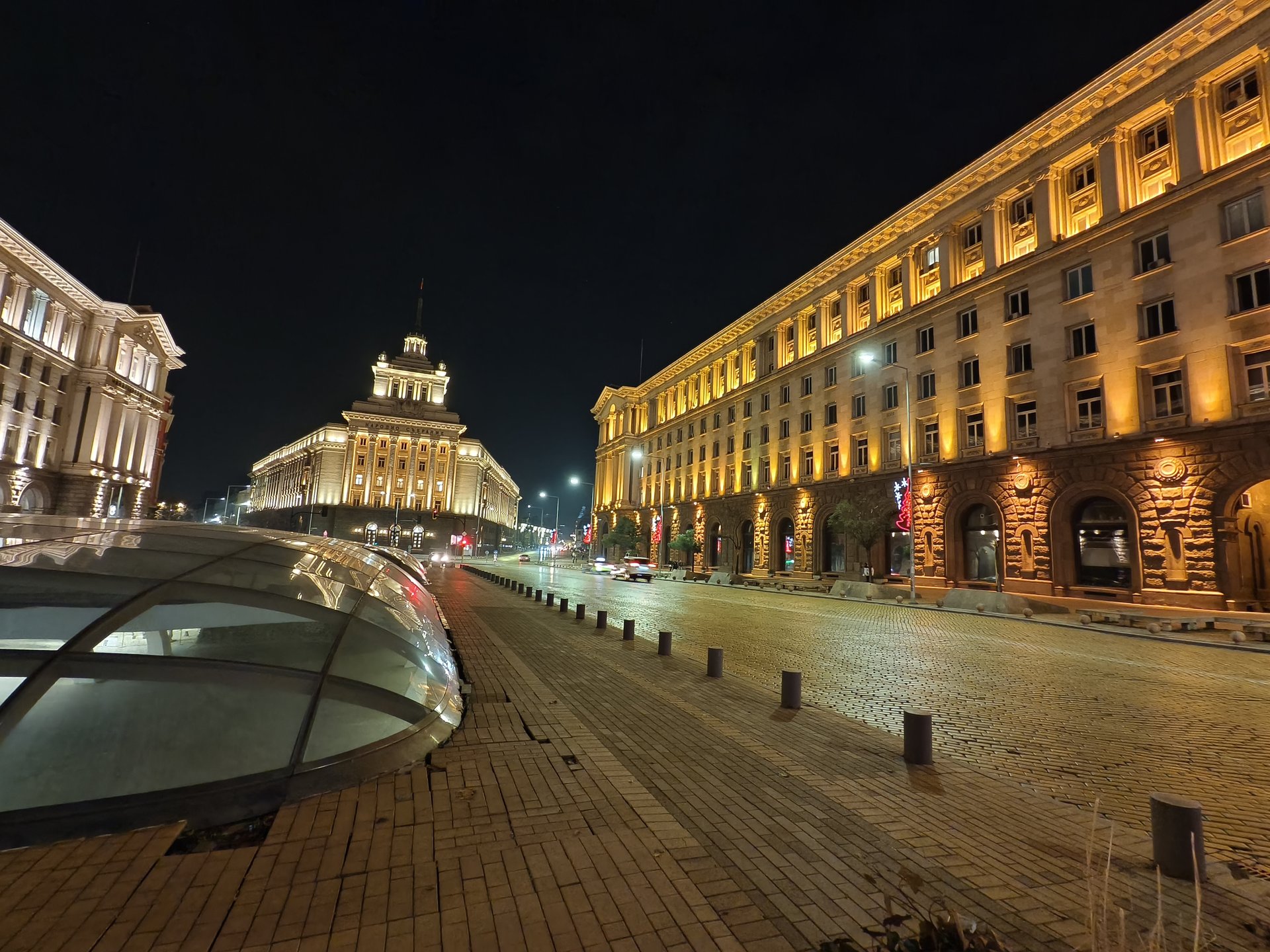

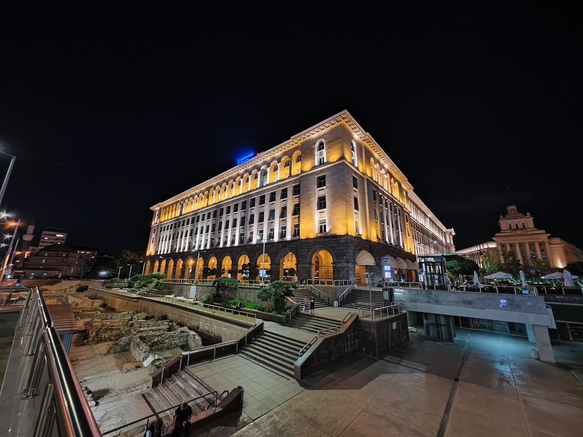

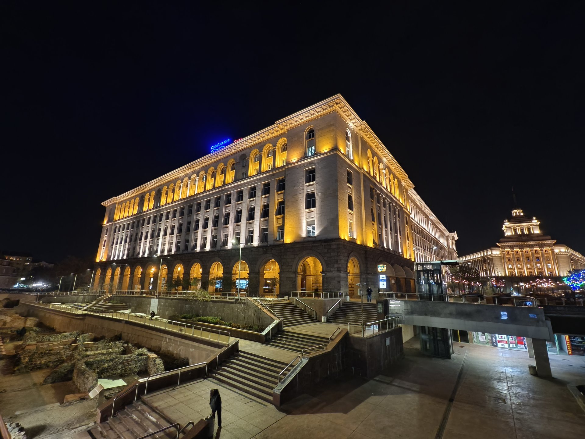

Ich habe mir den Kameratest von GSMarena angesehen... Ich bin sehr enttäuscht, dass das Xiaomi 14 Ultra auf fast allen Bildern mit allen Kameras schlechter abschneidet als sein direkter Vorgänger. Die UWW-Bilder des 14 Ultra sehen beispielsweise in der Nacht katastrophal aus. Lichtquellen sind komplett überbelichtet, während die Schatten schwarz wie die Nacht sind.
Als leidenschaftlicher Fotograf kannst du aus dem 14 Ultra sehr viel mehr herausholen, als es mit irgend einem Vorgänger möglich war. Nachts sind übrigens nicht nur alle Katzen grau, sondern auch alle Schatten schwarz. Künstlicher HDR-Look ist bei echten Fotografen völlig out. Der LYT-900 Sensor des 14U hat einen sehr guten, nativen DR womit sich eine sehr natürliche Tonwertkurve herstellen lässt. Wieviel Überstrahlung Spitzlichter (auch in der Nacht) haben, legt der Fotograf mit der von ihm gewünschten Bildaussage fest. Die von dir verlinkten Bildchen haben alle den typischen Smartphone-Look.
Die folgenden Fotos zeigen meine Interpretation von authentischen Spitzlichtern und einer organischen Tonwertkurve, sowohl beim ersten Foto mit 14U, als auch beim zweiten mit 61MP Vollformat. Natürlich ist das wie alles, reine Geschmacksache.
