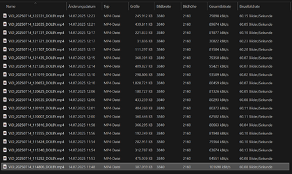

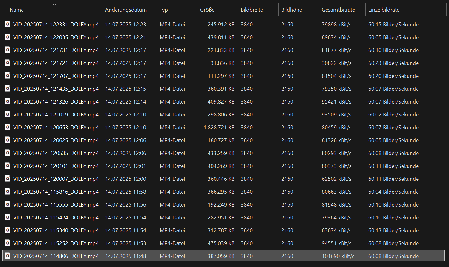

Mit Dolby Vision bei 4K und 60 Bildern pro Sekunde sind jetzt auch deutlich höhere Bitraten möglich, z.B. auch 100MBit/s bei UWW (wo der Cursor unten im Screenshot steht), leider ist aus den Metadaten nicht mehr reproduzierbar welche Brennweite beim jeweiligen Video verwendet wurde. Der Screenshot beinhaltet auf jeden Fall Videos von allen Brennweiten hinten.
Bei Dolby Vision in 4K bei 60fps und über 30° draußen ist ein heißes Teil in der Hand nicht vermeidbar.
Reaktionen: tommy43
Spannend finde ich, dass Dolby Vision auf allen Modulen beweist, dass 10 Bit inklusive höherer Bitraten und das sogar bei 60fps möglich ist.

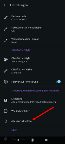

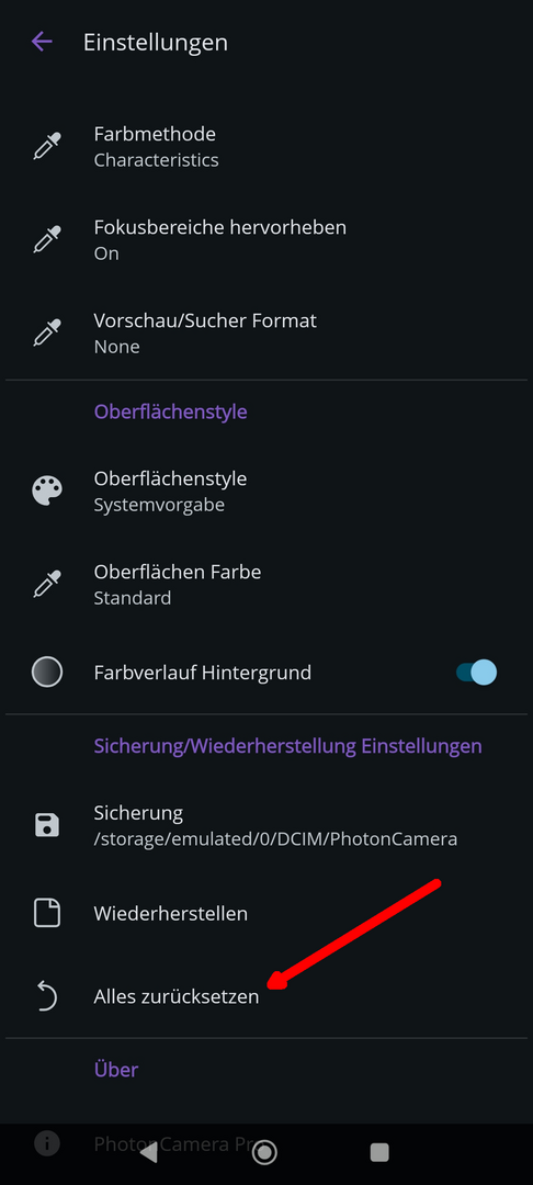

Ich hab mich einmal ein wenig mit den Sourcen von Photon Camera beschäftigt und eine Version gebaut die einerseits eine deutsche Benutzeroberfläche besitzt, die modifizierte Standardeinstellungen besitzt und bei der man für die Hauptkamera die Blende setzen kann.
Was muss man tun. Ins Tuning Verzeichnis von Photon Camera muss man die Datei DeviceSpecific.txt kopieren. Nach dem ersten Start kann es sein, dass man einmal Alles zurücksetzen drücken muss.
Danach sollten zwei Mal das 1x im Sucher bzw. der Vorschau auftauchen. Einmal steckt eine physische Kamera ID dahinter und einmal eine Logische. Auf der einen bekommt man die standardmäßige Blende F2, die jede 3rd Party App automatisch bekommt, auf der anderen die Blende die man in DeviceSpecific.txt unter apertureToUse = 1.63f eingetragen hat.
Das X14U kennt folgende Werte die verwendet werden können: 1.63f, 1.8f, 2.0f, 2.2f, 2.5f, 2.8f, 3.2f, 3.5f, 4.0f
Damit kann man voll abblenden (F4) oder die Blende komplett öffnen (F1.63)
Verwendet wird zum Setzen der Blende keine Android Standardfunktion verwendet, sondern die Herstellerspezifische Erweiterung com.xiaomi.lens.aperture.
Diese Version zeigt in den Debug Informationen im Sucher die Kamera ID, beim Original nicht der Fall.
Sollte für's X13U auch funktionieren, nur dort kann man bei apertureToUse nur 1.9f und 4f eintragen.
Weil beim X13U auch die 50MP funktionieren, das aber im APK eine Änderung benötigt, werde ich die 50MP Version dort etwas später hinterlegen.
