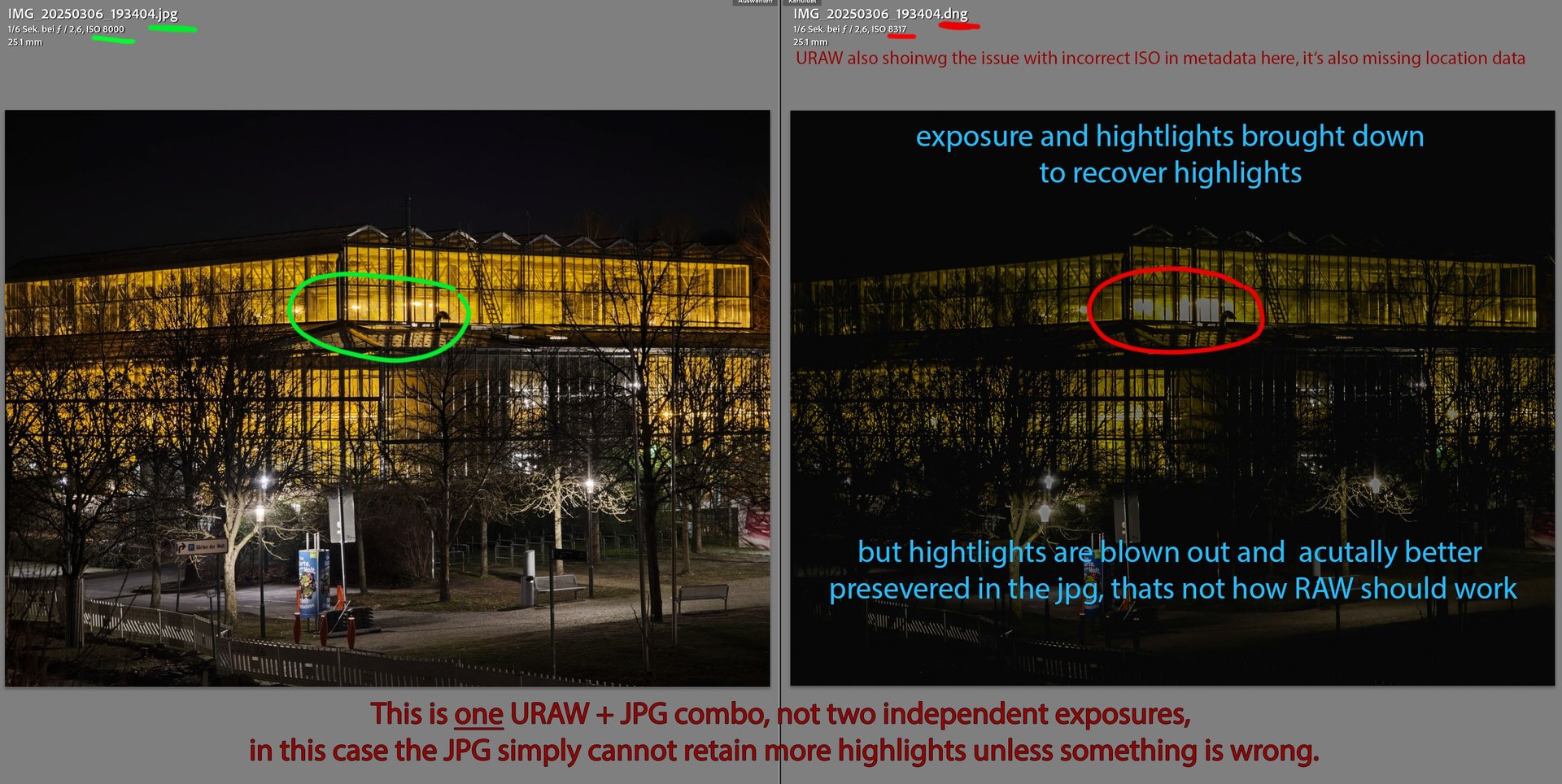

@dehnhaide Ja ist halt nur Kacke wenn im JPG mehr Highlights sind als im URAW noch zu retten sind.

@Nichts Würdest du mir das DNG zur Verfügung stellen? Ich habe da so eine Ahnung und möchte etwas ausprobieren. Thx...
Reaktionen: vw-kaefer1986 und dehnhaide
@BerlinPhoto
Hab die Überbelichtung des DNG im Vergleich zum JPG jetzt aber auch im nicht URAW gesehen (meist lösche ich die JPGS ja eh gleich, fällt also eher nicht auf). Solange alle Details im DNG sind ja auch egal, aber wenn dem nicht so ist ist es ein Problem. Denn die Belichtung bei der Aufnahme wird mir sicher auf Basis des JPG gezeigt.

Tatsächlich scheint es ein Problem mit der Belichtung zu geben wie URAW die Highlights eingefangen hat. Es ist zwar besorgniserregend (etwas an der Art und Weise, wie die durchschnittliche Belichtung berechnet wird) aber ich bin auch ein bisschen froh wenn diese Aufnahme keine Mehrfachbelichtung in einem Rohdatenformat ist, ähnlich wie der dumme Ansatz, den sowohl Apple als auch Samsung bei der Erstellung ihrer ProRAW-/ExpertRAW-Dateien verfolgen.
Übrigens, weißt du, welche Art von Belichtungsmessung du verwendest (mittenbetont, Bilddurchschnitt, Spotmessung)? Meiner Erfahrung nach, und wahrscheinlich aufgrund meiner inneren Neigung, filmische Aufnahmen zu erstellen, habe ich festgestellt, dass die „Spotmessung“ am besten funktioniert. Ich gehöre auch zu den Dinosauriern, die „zum Fokussieren berühren“ und mich nicht darüber beschweren, dass die Nachtaufnahmen der Xiaomi 15 Ultra scheiße sind!
Das hat Xiaomi auch, URAW = Computational RAW, RAW = echtes Raw, wie bei Samung zumindest theoretisch ProModus und ExpertRAW.

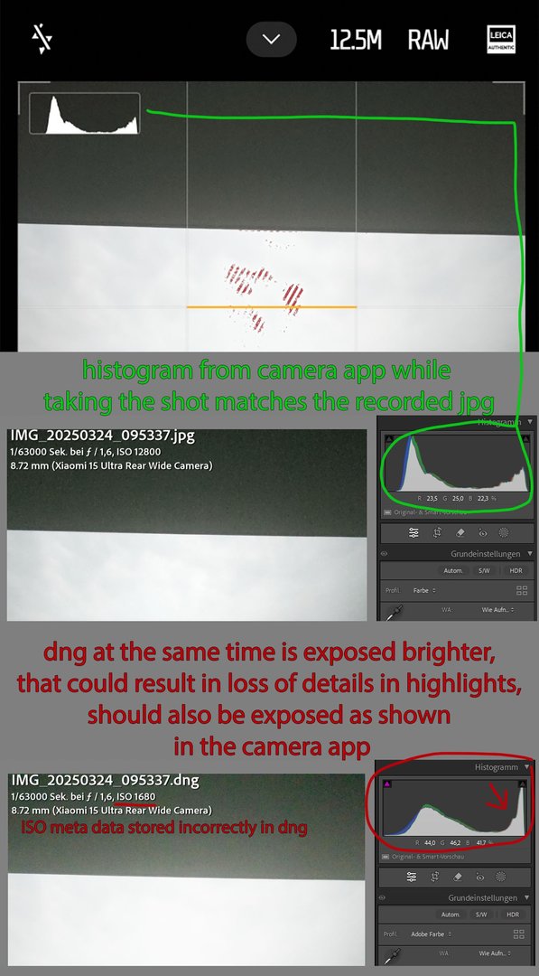

Es ist tatsächlich wie ich befürchtet habe, das Histogramm auf dem Bildschirm ist identisch mit der JPG Aufnahme, das DNG wandert nach rechts und clippt damit evtl. Lichter, die Anzeige ist damit also nicht verlässlich für eine korrekte Belichtung.
In diesen Beispiel waren die Lichter allerdings noch zu retten (wenn darauf Verlass ist alles super), aber in der URAW Variante ging es nicht. Die Katze von gestern hatte ausgebrannte Details im weißen Fell an der Schnute, nur das Jpg dazu habe ich nicht aufgehoben.

@Nichts Recht spannend, da es sich anderes verhält, als bei meinem 14U.
Bei mir ist die Belichtung der Highlights im UltraRAW und dem zugehörigem JPG absolut identisch. Das bedeutet, dass ich damit arbeiten kann, wie mit einem RAW einer Systemkamera: Ich belichte ETTR auf die förderlichen Highlights und habe durch die 16 Bit mehr Dampf im Belichtungskeller, was beim JPG nicht so ist. So weit, so prima.
14 U: UltraRAW plus JPG – Google Drive
Bei dir wünscht sich das UltraRAW ebenfalls eine ETTR Belichtung. Das zur Verfügung gestellte DNG ist aber zwei bis drei Blendenstufen überbelichtet. Die Quittung sind ausgebrannte Lichter. Was spannend ist, ist dass das JPG, die Daten aus dem UltraRAW offensichtlich in Art eines DRI Stacks zusammenrechnet und dabei Daten nutzt, die im DNG vorhanden sind, auf die im DNG aber vom User nicht zugegriffen werden kann.
Es bleiben mehr Fragen als Antworten...

@BerlinPhoto Können wir generell mal abgleichen was am 14U funktioniert und was nicht? Sicherlich auch für den Support interessant:
Geht auf X14U (aber nicht auf dem X15U)?:
  • korrekte Belichtung URAW (jpg hat nicht mehr Details als RAW) ✅
  • korrekte Belichtung RAW (RAW ist nach gezeigtem Histogram belichtet, nicht heller als das JPG)✅
  • korrekte ISO Werte (gleich dem JPG) in RAW und URAW exif eingetragen ❌
  • Geo Koordinaten im DNG exif gespeichert ❌
  • Gallerie kann exif Metadaten vom DNG anzeigen (ISO Wert, Ort, etc.) ❓
  • Belichtungspresets im ProModus setzen nicht auf JPG zurück sondern bleiben bei RAW❓
  • Portraitmodus berechnet künstliches Bokeh mit der Hauptkamera ❌
  • Foto Modus speichert welche Kamera oder Zoom genutzt wurde ✅
Lustig ist wenn ich den iso Wert manuell korrigiere dann kann die Galerie den auch anzeigen. Sie zeigt einfach nur nicht die Quatschwerte mit denen die Dateien erstellen werden. Ebenso zeigt es die Koordinaten an wenn ich dieses manuell einfüge.

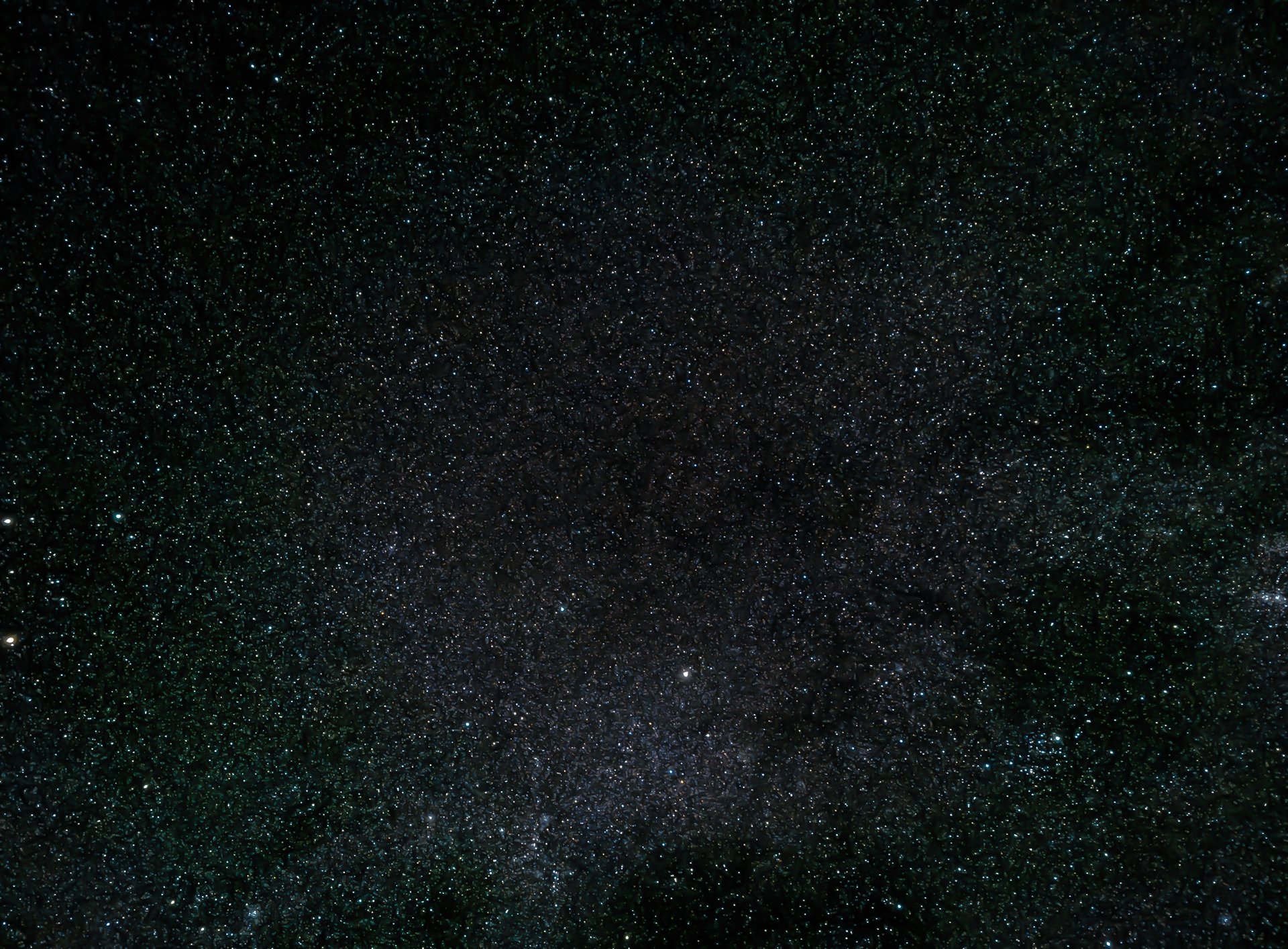

Ok, nach einigen Tagen,
mit dem Xiaomi 15 Ultra, ich hab mal die Camera richtig ausgereizt.

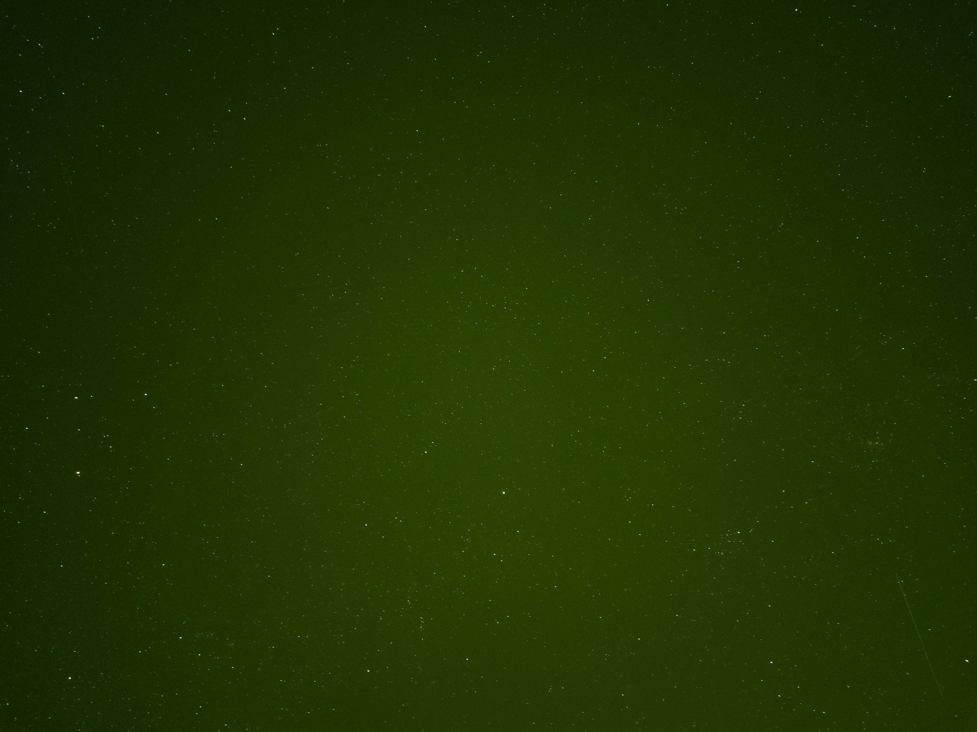

eine 13 Sekunden Belichtungsaufnahme, und mein Gedanke hier, wtf was ist das ein krasser Grünstich hier auf dem Nachthimmel zu sehen. Hä wie jetzt, Sterne nachts grün ...........
Nach vielen Stunden Video Tutorials ........... und nach .... 72 Light Fames, mit 10 Flats und 10 Biases, mit Siril gestacked und in Lightroom aufbereitet hier zu diesem Ergebnis.
Der Himmelsausschnitt hier ist von meinem Garten, mit viel stättischen Umgebungslicht und unter Mondlicht entstanden.
Ich glaube nach der Bortel Skarla, bin ich hier bei Stufe 6 oder so. Egal, fakt ist ich bin faziniert davon, was man aus so einer 23 mm Smartphone Camera rausholen kann, wenn man will. Wer jetzt noch behauptet, die Camera kann keine Astrobilder schießen, der irrt hier.
Natürlich hab ich die Session in RAW aufgenommen, mit der App: DeepSkyCamera Pro. Die kann ich nur empfehlen, was Astrofotographie mit Handys angeht. Leider sind die native Apps der Smartphone Hersteller, alle ziemlich magelhaft. Das Potential, der Hardware, wird meiner Meinung nach hier viel zu wenig, mit Funktionalität innerhalb der Apps unterstützt.
Schade das dieses Forum hier kein Tiff Format, in den Dateianhängen unterstützt.
