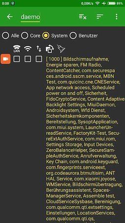

habe den Dämon auch mit der SD-Maid eingefroren. Diese zeigt mir nach einem Neustart allerdings "Läuft" trotz eingefroren an. Ist das bei Euch auch so?
Huch, ja!
Also doch hilft nur töten... :cursing:

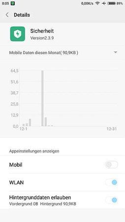

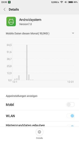

Ist hier auch so, aber ich glaube, die app tut dennoch nix mehr, es scheint vielmehr ein Thema der "Anzeige" zu sein. Der MiuiDaemon läßt sich auch nicht separat per Firewall am funken hindern, da er Teil des riesigen Paketes "Android System" ist.
Ruft man entsprechend die Eigenschaften solcher einzelnen Komponenten auf, zeigen die absolut identischen Datenverbrauch und Einstellungen.
Hier mal 3 screenshots als Beispiele
Screenshot_2017-12-12-00-05-10-101_com.miui.securitycenter.jpgScreenshot_2017-12-11-23-56-48-698_com.miui.securitycenter.jpg Screenshot_2017-12-11-23-55-15-176_com.miui.securitycenter.jpg
Ich denke, egal unter welchem Namen, man bekommt immer die Eigenschaften/Daten/Infos des Gesamtpakets zu sehen, und sieht darum eben auch noch die stillgelegte Deamon-app.
Edit: alle Screenshots vom RN4, Deamon-App ist hier auch deaktiviert und wird als aktiv angezeigt.

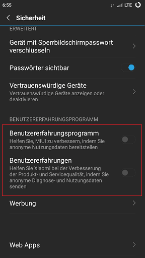

kann es evtl. sein, dass MiuiDaemon einfach nur die App ist, die das System für die Übertragung der "Benutzererfahrungen" benötigt?
Dann wäre das Thema ja mit der entsprechenden Deaktivierung in den Einstellungen erledigt (sofern das System nicht weiter heimlich nach Hause telefoniert...)

Negativ, kann die Benutzererfahrung ohne weiteres bei eingefrorenem Dämon starten. Gibt keine Fehlermeldung, das eine Komponente fehlt oder nicht aktiv ist.
