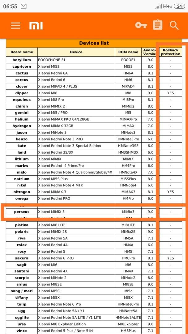

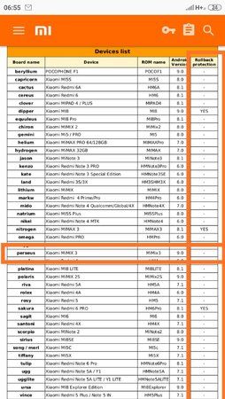

Nichr nur durch Schließen des Bootloaders, sondern auch durch Nichtbeachten des Anti-Rollback kann man sein Handy zum Briefbeschwerer machen.
Hat das MiMix 3 ARP?
Reaktionen: MarkusK

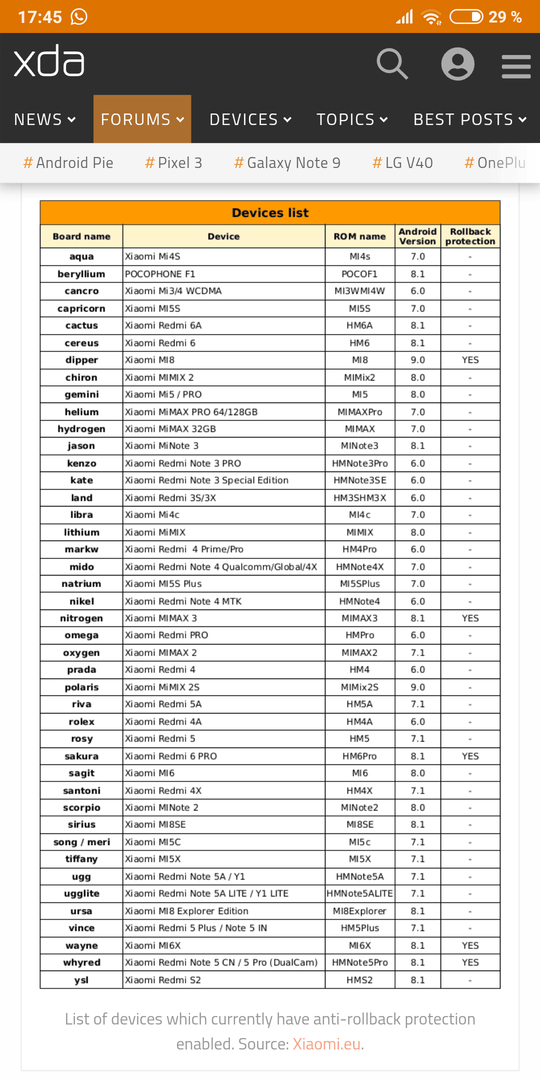

Gibt es irgendwo eine Liste welche Geräte beim schließen des Bootloaders gebricked werden ?
Habe bei einem Mi Mix 2 und einem Redmi Note 4 jeweils den Bootloader entsperrt und wieder geschlossen, dann Testweise wieder
geöffnet. Resultat die Geräte wurden nicht gebricked.
Aber eine Liste mit den möglichen Konstellationen
(CN/EU) wäre sehr interessant und hilfreich.
@androidmik Danke für den hilfreichen Link.
[doublepost=1541495011,1541494721][/doublepost]OK wenn ich jetzt das so richtig gelesen habe, dann steht ja mein Mi mix 2 nicht auf dieser Liste.
Das müsste heißen ich kann wie ich will verschiedene ROMS wie z. B. Die China Stable oder dann wieder die Global stable über Mi Flashtool installieren und den Bootloader schließen und öffnen wie ich grad lustig bin, und als Resultat wird mein Gerät nicht gebricked ???

Die Antwort für mich ist
A: Keine Gefahr für China Geräte durch das flashen einer Global Stable
B: Keine Gefahr für Anti Rollback protection
C: Keine Gefahr nach Relock des Bootloaders das man das Gerät dadurch bricked.
Achtung nur auf das Mi Mix 2 bezogen !!

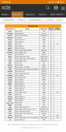

@MarkusK ja gibt es siehe Screenshot
Unter der Liste steht: "List of Devices which currently have anti-rollback protection enabled".
Damit wir uns richtig verstehen: Unter "Relock" meine ich das erneute Schließen des Bootloaders. Nach meinem Verständnis ist das was anderes als ARP oder das Sperren der Geräte für Global-Roms.
In der letzten Spalte der Liste steht doch drüber "Anti Rollback protection"
und darunter jeweils bei jedem Gerät ein - Minus für nicht und ein Yes für Ja.
Sind halt anscheinend erst 5 Geräte laut Liste davon betroffen.
Was ist denn da so schwer daran zu verstehen ? :confused2:

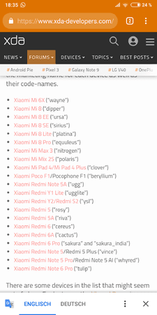

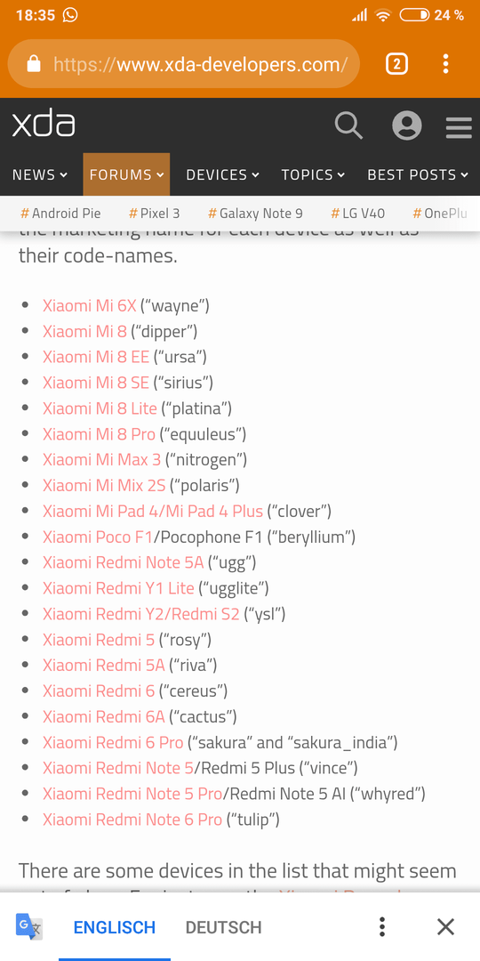

Eine konkrete Liste habe ich noch nicht gefunden.
Aber ich vermute es könnten diese Geräte betroffen sein von dem Screenshot.
Reaktionen: MarkusK
Danke! :thumbsup:
Mit hoher Wahrscheinlichkeit sind es sogar die Geräte aus dieser Liste weil laut XDA bei diesen Geräten der Hinweis
" Wenn Sie über einen nicht gesperrten Bootloader verfügen, können Sie MIUI-Versionen außerhalb der Region sicher mit TWRP , Fastboot oder dem MiFlash-Tool aktualisieren. Achten Sie jedoch immer darauf, in MiFlash Tool immer „flash_all“ und NICHT „flash_all_lock“ zu wählen, wenn Sie eine Software außerhalb des jeweiligen Bereichs flashen. Wenn Sie letzteres auswählen, wird der Bootloader nach dem Flashen gesperrt, und dies bedeutet, dass Ihr Gerät gebricked ist."
steht.
