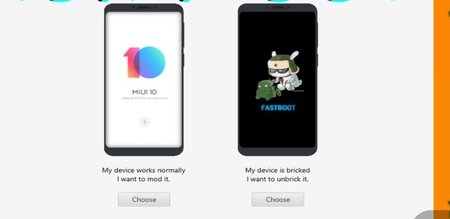

Versuch es über das Mi Tool V2
Habe ich Natürlich auch schon😒
Im Tool die Variante Rechts probiert ?

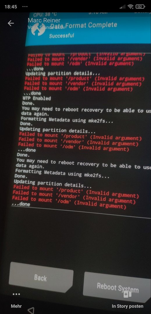

Ja natürlich die Rechte Variante und ja in den Fastbootmodus komm ich noch.
