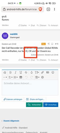

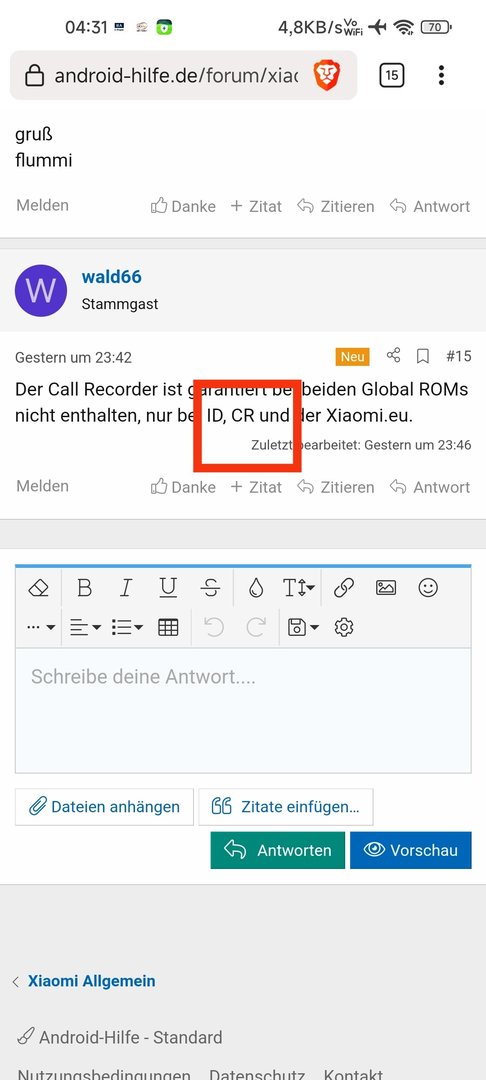

Der Call Recorder ist garantiert bei beiden Global ROMs nicht enthalten, nur bei ID, CR und der Xiaomi.eu.
Reaktionen: mach6

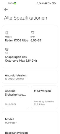

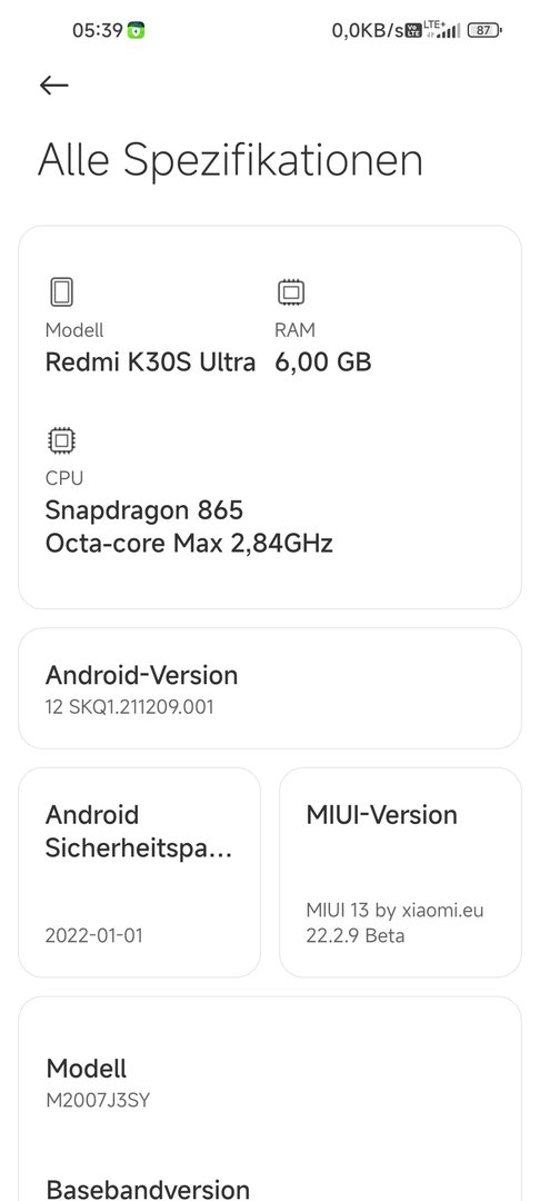

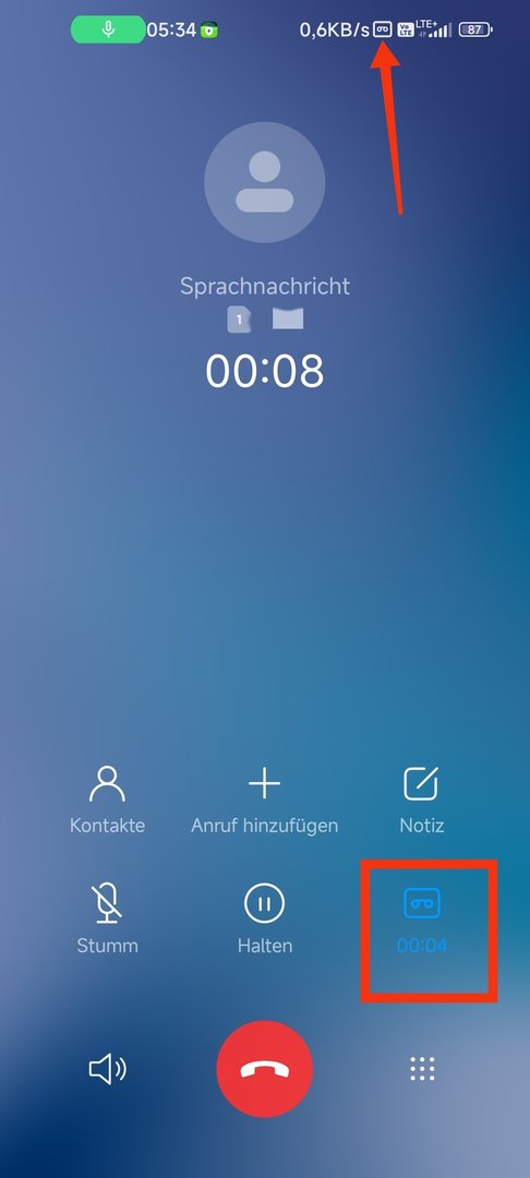

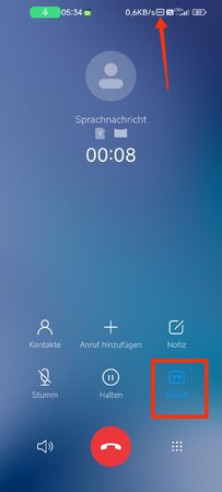

Xiaomi.eu Rom Xiaomi Mi 10 T.
Xiaomi Mi 10 T ist in China das Redmi K 30 s Ultra.
Basis der Xiaomi.eu Rom ist die originale China ( Beta bzw Stable ).
Reaktionen: mach6
Danke für die Antwort, wird noch interessant ob die EU ROM den Recorder hat.
