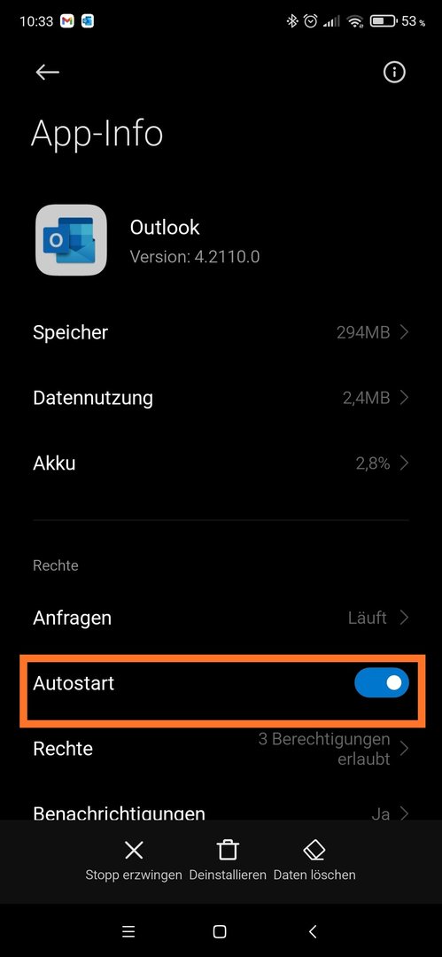

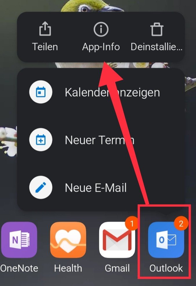

Autostart siehe Screenshots :)
Langer Druck auf die App --> App-Info --> Autostart
Und auch hier kann nochmals in die Energiesparpläne gesprungen werden (unten).
Viel Erfolg!
Bearbeitet von: Raz3r - Grund: Bilder verkleinert. Grüße Raz3r
Reaktionen: LighthouseKeeper und 346591

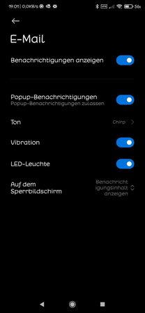

Ich habe es jetzt mal etwas länger beobachtet :
Wenn ich Nine oder Outlook öffne, sind die Mails immer gleich da.
Anders sah es bei der Benachrichtigung aus, da hat nur Outlook eine Benachrichtigung angezeigt.
Jetzt habe ich nochmals und gaaanz genau in den Einstellungen - Benachrichtigungen nachgesehen, und siehe da, bei Nine konnte ich für jedes verwendete Mailkonto die Einstellungen individuell anpassen.
Und tatsächlich waren beim Outlook-Konto die notwendigen Einstellungen (unter anderem "auf dem Sperrbildschirm") falsch eingestellt, warum auch immer.
Nachdem ich das korrigiert hatte, läuft Nine nun in jeder Beziehung einwandfrei, auch bei den Push-Benachritigungen.
Ich hoffe, dass hilft euch weiter, wenn ihr hier Probleme habt.
Gruß und eine gesegnete Osterzeit wünsche ich euch.
Bearbeitet von: Raz3r - Grund: Bild verkleinert. Grüße Raz3r
Reaktionen: 346591, TheMissingLink und balu_baer
