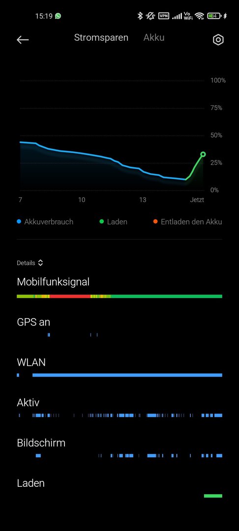

Sagt mal, wenn ihr unter der Akkuverbrauchsanzeige geht und dort auf "Details" wechselt, wird doch ja grafisch angezeigt, wann Mobilfunk Signal bestand, WLAN an war, GPS an, das Gerät wach und das Display an usw. Wird bei euch der Balken vom WLAN angezeigt? Ich bin die ganze Zeit im WLAN, aber dort ist bei mir nichts zu sehen, einfach dauerhaft schwarz (habe den Dunkel-Modus drin).

Das war ja nicht die Frage. Ist bei euch ein Balken zu sehen? Bei mir einfach nie, da ist gar nichts. Bei meinem Huawei ist es so, dass dort, wie auch bei den anderen Sachen, wenn sie in Nutzung sind, ein Balken angezeigt wird. Das habe ich beim Xiaomi Mi11 nicht unter WLAN, bei den anderen Anzeigen hingegen schon, so wie ich es kenne.

Also bei mir wird da bei WLAN auch nix angezeigt, ich habe da noch nie auch nur ein dünnes Stricherl gesehen.
Unabhängig davon wieviel WLAN jetzt auch tatsächlich verbraucht ...
In Stock Android war früher in der Übersicht unter WLAN ersichtlich wann eine Verbindung zu WLAN bestand und wann nicht. Wieviel auch immer man mit der Information anfangen kann, auf jeden Fall mehr als wenn da einfach nie was steht. Ich fand das immer ganz praktisch, so ließen sich u.U. Zusammenhänge und Unterschiede erkennen wann das Gerät mehr wach gehalten wurde ...
In Stock Android ist diese Anzeige glaube ich mittlerweile komplett verschwunden (hatte ich seit dem Pixel 2XL nicht mehr), ein paar Hersteller bieten das halt in ihren Varianten an.
Wär schön, wenn das jemand von euch mal auf seinem Gerät überprüfen könnte. :)
Etwa so?

tom_g schrieb:
Genau so! Wieso hast du dort den von mir vermissten Balken und ich (und scheinbar auch andere) nicht? 🤔
Vielen Dank, das war ein hilfreicher und nützlicher Beitrag :)
