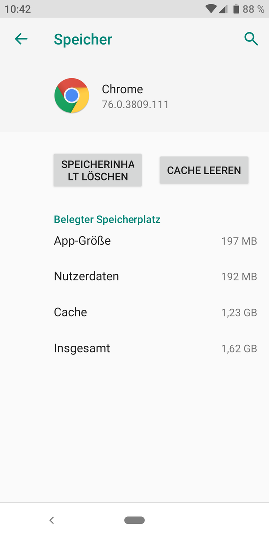

@seluce: wie kann ich denn den Cache löschen?
Danke und VG
Einstellungen - Apps und Benachrichtigungen - Chrome (oder welche App auch immer) - Speicher - Cache leeren

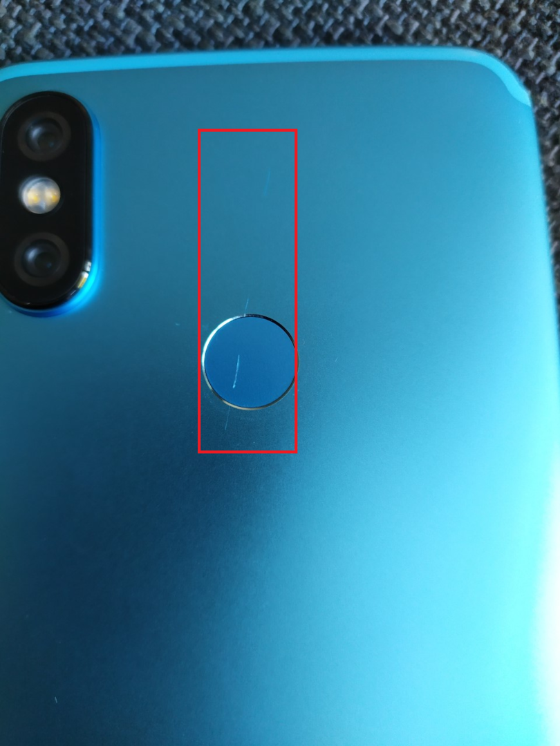

Habe es eingeschickt bei Notebooksbilliger. Umfassenden Bericht mit dabei gelegt, dass es Probleme mit dem Speicher gibt. Es war dann 3 Wochen unterwegs (erst bei Notebooksbilliger und dann beim Servicepartner) und es kam dann zurück mit folgender Diagnose:
Es konnte nicht nachgestellt werden und es wurde auf Factory Reset gesetzt
Das ist eine Sache. Aber zusätzlich war auf der Rückseite eine riesen, tiefen Schramme (sieht man so direkt nicht im Bild), vom Gehäuse über den Fingerabdrucksensor drüber. Das hat mich wahnsinnig gemacht und habe die zur Sau gemacht. Man versprach mir Besserung.. ich bin gespannt. Man meinte, entweder wird die Rückseite und Fingerabdrucksensor durchgetaucht (mindestens) oder ein neues Gerät.
Bei den neueren Mi A2-Geräten ab 2019 gibt es den Micron Speicher nicht mehr verbaut. Ich bin gespannt was mit dem Teil passiert.
