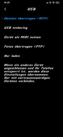

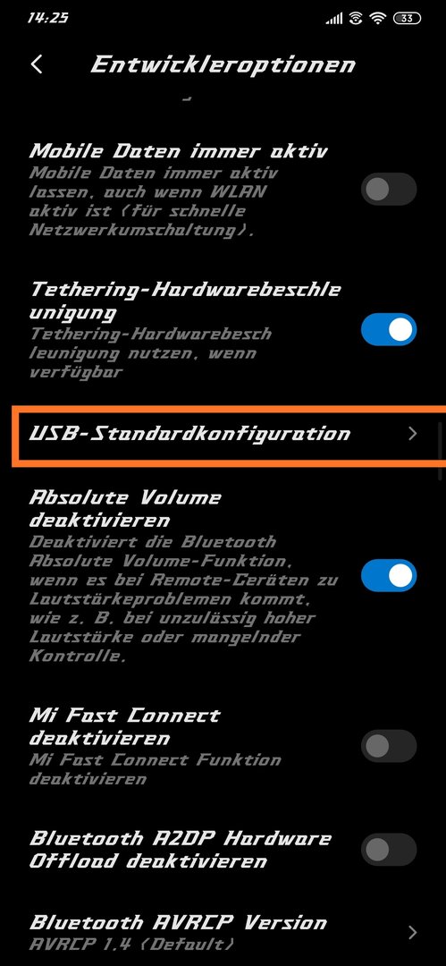

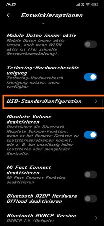

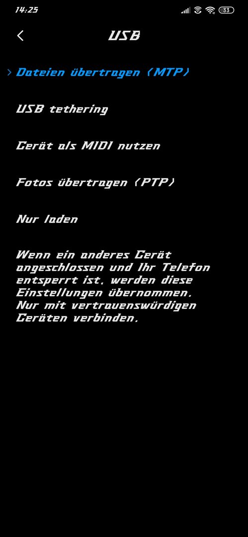

@flashoverlight
Ja ist auch in den Entwickleroptionen.
Siehe Screenshots
