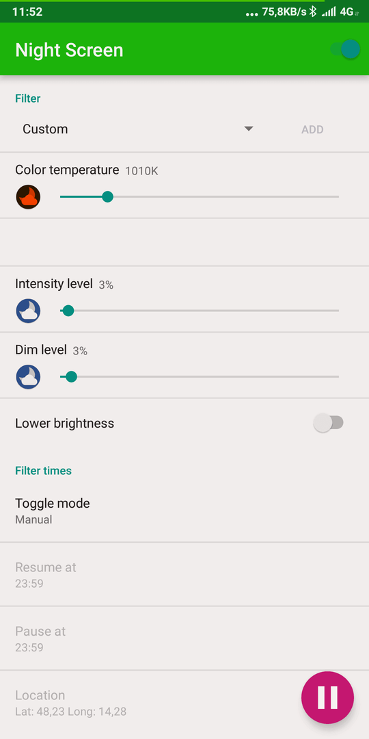

@spectral Hast du es schon mit der NightScreen App probiert ? Bei mir genügt es das dimming auf 3% zu stellen.
Hab gestern 30min ein statisches Bild dargestellt, keine schatten war zu sehen.

@belele: Irgendwie komm ich mit der NightScreen App nicht so richtig zurecht ich werde das nochmal anhand deines Screenshots probieren und berichten ...

[doublepost=1540377102,1540372199][/doublepost]@belele: also mit der NightScreen App kriege ich das ganze auch nicht wieder hin. Hab genau die Einstellungen gemacht die du da hattest. Leider.
