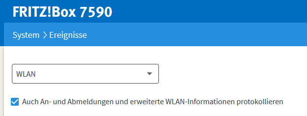

nur der Vollständigkeit halber:
der Haken ist gesetzt?
@dc_01:
Ja, natürlich. Aber da stand gestern eben verdammt wenig drin. Ich habe soeben noch mal nachgeschaut und sehe schön im 10-Minuten-Takt Ab- & Wiederanmeldungen vom Handy in 5 GHz...🤔

Wie kann ich denn bei einer Fritzbox 7412 den An.- und Abmeldeverlauf einsehen? Ich finde dazu nichts im Internet und auch hier nicht wirklich.
In der Fritzbox unter System > Ereignisse > WLAN > Haken bei an und Abmeldungen rein machen.
Reaktionen: hurcoman und dc_01

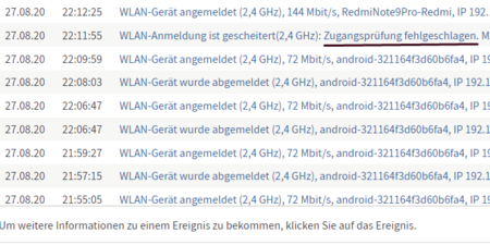

Hallo zusammen. Hier im Anhang mal ein kleinen Ausdruck von meiner Fritzbox 7412. Kann mir jemand erklären was das zu bedeuten hat das da steht: Zugangsprüfung fehlgeschlagen. 30 Sekunden später loggt sich das Handy aber wieder ein. Dieses Ab und Abmelden zieht sich durch einen ganzen Abend. Immer im Rhythmus von 10 bis 30 min. Ich weiß absolut keinen Rat mehr.

so genau weiß ich das nicht, aber wenn du im Log auf den Eintrag klickst, sollte sich eine Hilfe-Seite öffnen ( bei AVM ) mit einer Erklärung zu diesem Eintrag. Vielleicht schafft der etwas Klarheit.
Hast du denn irgendwelche Einbußen? Mein Log ist auch voll von An- und Abmeldungen, aber im Alltag merke ich da so gut wie nix davon.
Ja das habe ich schon gemacht und dann kommt diese Hilfeseite:
WLAN-Anmeldung ist gescheitert [WLAN-Funknetz]: Zugangsprüfung fehlgeschlagen. MAC-Adresse: [MAC-Adresse] .
Dies ist eine Ereignismeldung aus dem Bereich "WLAN".
Die Statusmeldung informiert Sie darüber, dass ein WLAN-Gerät versucht hat, sich mit einem ungültigen WLAN-Netzwerkschlüssel beim angegebenen WLAN-Funknetz der FRITZ!Box anzumelden. Die FRITZ!Box hat die WLAN-Verbindung abgelehnt. Das WLAN-Gerät hatte zu keinem Zeitpunkt die Möglichkeit, Daten mit Ihrem Netzwerk auszutauschen.
Aber das Redmi ist ja kurz danach ja eingeloggt. Ich habe auch schon die komplette WLAN Verbindung gelöscht und noch mal neu eingegeben aber null Veränderung.
