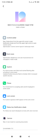

Das RN9P meiner Frau hat trotz Update auf miui 11.06 immer noch WiFi Probleme . Ich habe mit meinem trotz identischer miui Version kein Problem. Ich lade ihr gerade das letzte Update Paket noch einmal herunter um es erneut zu deinstallieren, in der Hoffnung dass es hilft
@Compare Was meinst du damit?
Nach dem neue Update v12xxx das Problem mit dem Wlan besteht!
@Compare das ist weder aus deinem Screenshot der Update-Beschreibung noch sonstwie erkenn- oder belegbar. Hast du dazu was konkretes wie Logfiles oder ähnliches, zB eigene Erfahrungen?
.Log files ich habe keine !
Redmi Note 9 Pro Indonesia
Von Eigene Erfahrung JA:
Nach Neustart Wlan Verbindung bricht ab,also ca. Sekunde ist da und ca. Sekunde ist weg !
Später ich werde ein Video eventuell aufnehmen.Das Problem ist bei mir sporadisch ,ein mal das Problem besteht, ein mal nicht !
sieh dir die Logfiles deines Router an und versuche mal sie hier zu posten. Eventuell lässt sich das Problem eingrenzen bzw lösen. Die bisher veröffentlichten Tipps bezüglich getrennter Netze (2,4 und 5 Ghz) mit eigener SSID und eigenem Passwort hast du durch?
