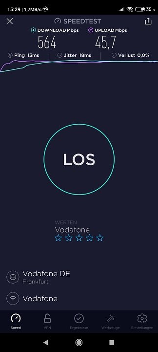

Also im 9S Thread wird ja von jemanden berichtet das bei Ihm zum Teil die Geschwindigkeit im W-Lan stark einbricht.
Ich kann das nicht bestätigen wie schaut es bei euch aus?
Ich habe heute über den Tag verteilt immer mal wieder Speedtests gemacht und bin mit der Geschwindigkeit im W-Lan durchaus sehr zufrieden auch wenn der Upload etwas schneller sein könnte.
Bei mir sieht es ähnlich aus. Ebenfalls bei Vodafone (1000/50er Leitung) Download liegt im Schnitt bei 500 Upload bricht tatsächlich etwas ein bei mir. 25-40. Aber dennoch ausreichend. Das 9S ist bei mir meistens mit 800 synchronisiert in der FritzBox. Daher sind die ~500 auch absolut in Ordnung.

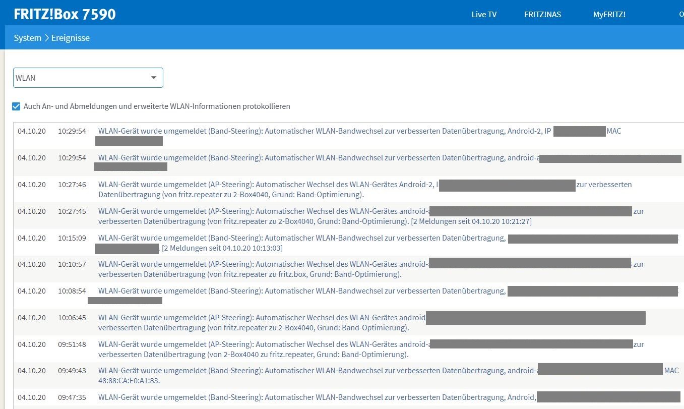

Ich habe im Haushalt zur Zeit 1x das Mi A3, 2x das Mi A3 und 2x der Redmi Note 9 Pro laufen, und keiner von uns hat WLAN Probleme und das Log der Fritzbox ist auch ok finde ich
