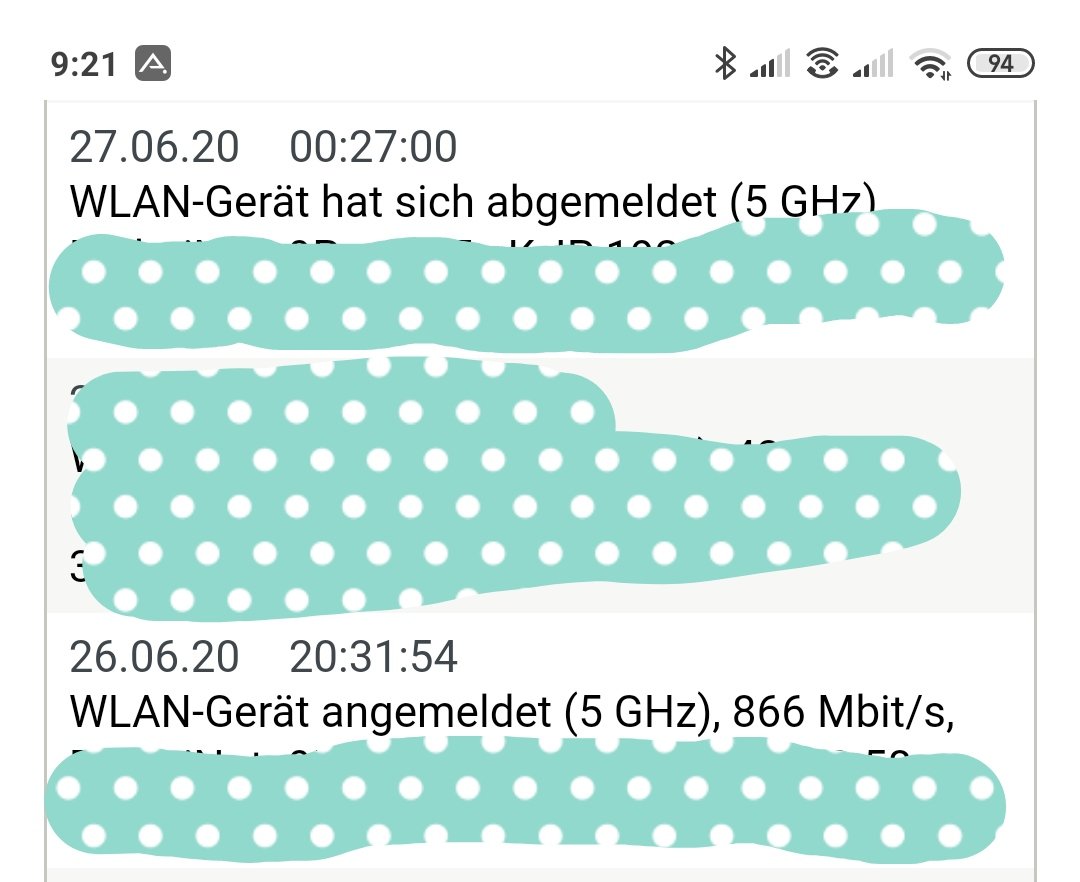

Ich habe jetzt vier Stunden Spotify (online) über WLAN laufen lassen (Handy 80% im Standby). Ohne Aussetzer und alle Nachrichten kamen an. Liegt es also wirklich an der WLAN-Verbindung oder killt da im Hintergrund irgendwas....
Edit: Heute morgen habe ich einmal in die FB-Protokolle geschaut. Im Standby meldet sich mein RN nach einem festen Schema exakt(!) nach 10 Minuten von der FB ab und 8 Sekunden später wieder an. Die 10 Minuten zählen immer ab dem Zeitpunkt der Anmeldung.

@Espressojunkie du hast also mobile Daten ausgeschaltet und nur WLAN laufen lasse? Ich teste das mal mit WhatsApp.
@RalleKoralle Mobile Daten sind an. Es mag ein Zufall sein, aber ich bin gestern auf die SIM2 gegangen (VF) da ich da noch Flat verbraten muss. Gefühlt habe ich seitdem weniger WLAN-Probleme. Werde das beobachten...
Edit: Was mir noch aufgefallen ist - seit dem Switch auf SIM2 habe ich auch dauerhaft das VoWiFi-Symbol in der Statusleiste, was auch dafür spricht, dass WLAN da ist. Bei SIM1 verschwand das ständig.

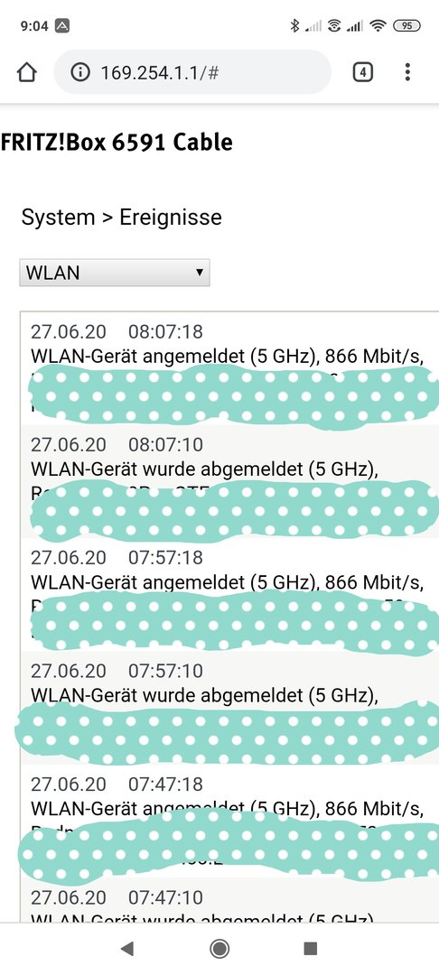

@sGässje Gestern Abend hat sich das RN während der Nutzung von Spotify nicht einmal von der FB abgemeldet. Auch das habe ich im Protokoll gesehen.

Zu dem WLAN hab ich nochmal geschaut, das Gerät trennt entweder nach 10, 20 oder 30 Minuten die Verbindung kurzzeitig <2 Sekunden.
Meinem Vater ist es bisher nicht aufgefallen, nur wenn man den FritzBox Log aktiviert sieht man es.
Also für ihn verschmerzbar, zumal der Log meist eh deaktiviert ist 😁
Probleme gab aber das vorhereingestellt: WPA2only, mit WPA+WPA2 geht es jetzt vernünftiger.
