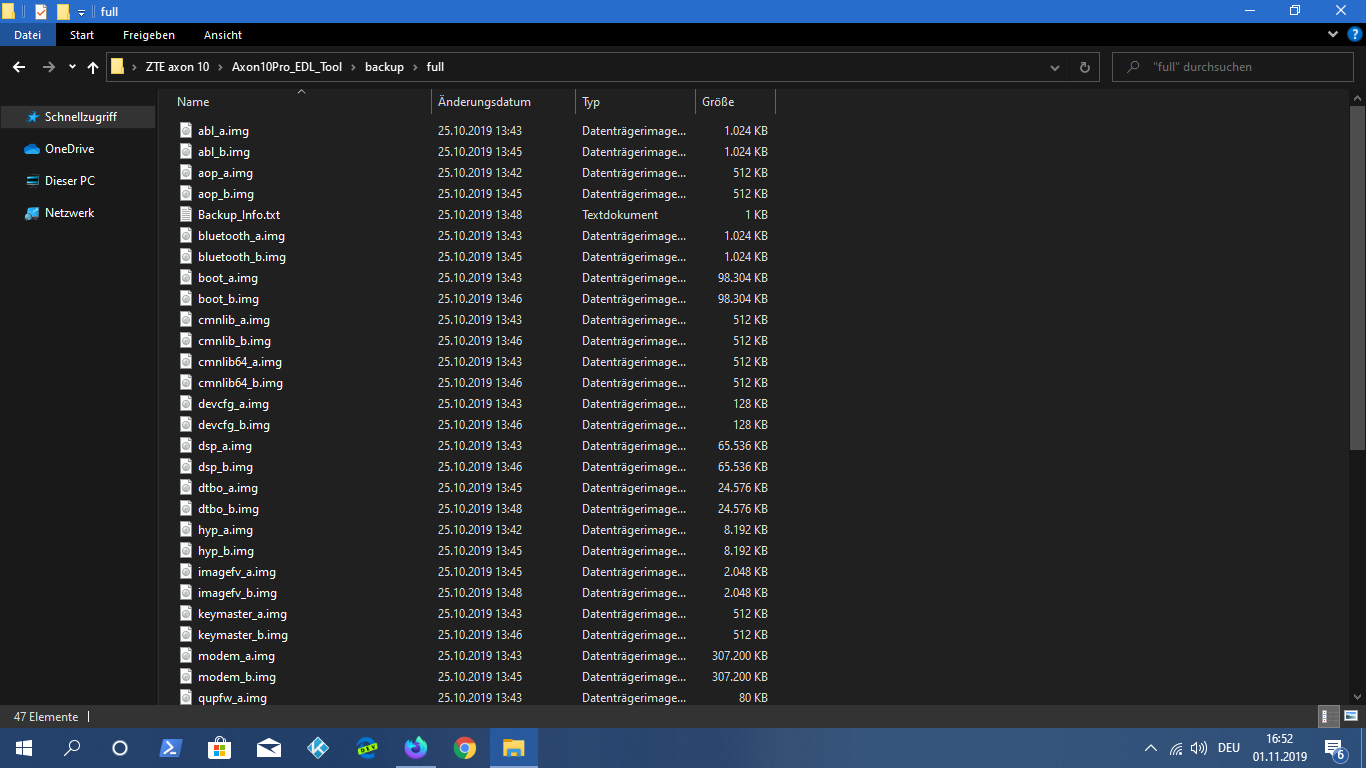

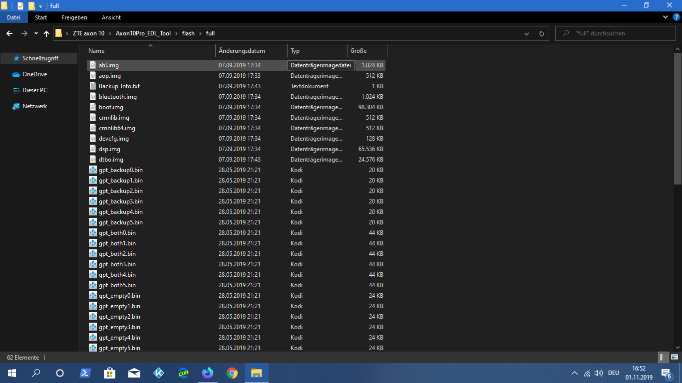

Na dann ist es ja gut, nur Borisku und Chris, ich würde schon gerne Wissen warum das Full-Backup mit der 1.6 in meinem Fall funktioniert hat und das All-Backup mit der 1.8 Version von mir erstellt nicht und das obwohl es sonst funktioniert hat und das Full Backup mit der 1.6 Version beim letzten Mal nicht dieses Mal aber schon. Was haben die Jungs auf 4pall in die 1.6 Version integriert das sie so mächtig ist das würde mich schon Mal interessieren.
ganz einfach die 1.6 ist von den russen extra für den fall eines bricks zum flachen gemacht worden *
wenn du mit dem edl ein backup full machst macht diese z.b system_A und system_B
bei der edl ist dies nicht der fall sprich beim flash wird auf beiden (a und b) jeweils boot system vendor in a und b geflasht somit sind beide slots auf dem selben stand
guck dir mal den aufbau an das eine ist edl 16 full und das andere ist ein backup mit dem edl full von 1.8

Also, ich hab meine selbst erstellte Backup all 1.6 benutzt, um mein Gerät zu reanimieren... und die auch gut gebunkert; mit der BU all der 1.8 hab ich das Gerät nicht wieder zum Laufen gebracht...

Und du weist aber schon das die edl 1.6 für den flash mit dem edl tool ist und diese deswegen auch im edl tool in den flash orter kommt und nicht in backup
Da diese firmware geflasht wir und nicht mit restore ( das edl tool greift beim flash auf andere ortner zu wie beim restore)
Und dein backup all oder backup full kannst du nicht einfach aus dem backup orter in den flash kopieren und diese dann so mit dem edl tool flashen
Die beinen firmware unterscheiden sich beim backup machen legt das edl tool von jeder zwei an ( was dran liegt das du ein ab device hast )
Somit exestiert boot, system und und und als a und b
Beim restore werden je a und b auf die dafur gesehn nen berrich geschreiben
Bei der edl von den russen ist der unterschied das die kein a und kein b hat
So mit wir in a und b das gleiche gepackt ( das system kann booten egal welche bank ob a oder b)
Kurz gesagt das backup das das edl tool anlegt und die 1.6edl von den russen sind im aufbau anders also kannst / sollte man die nicht einfach irgendwie auf das teil bugeln
Ich denke weist wie ich das meine
Wenn dann sollte man die 1.6 auch so auf das axon 10 bringen wie es vorgesehen ist
