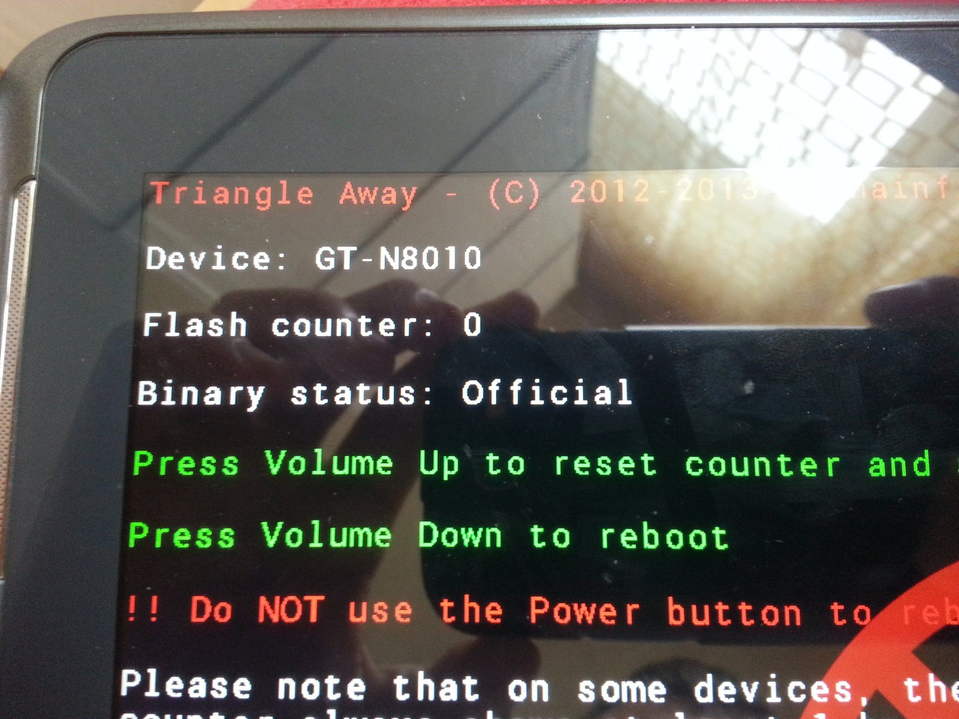

Dein Systemstatus ist sicherlich auf "modifiziert" oder? Und / Oder der Counter >1 ... dann funktioniert der Dongle nicht.
Das ist doch nicht deren Ernst? Ist das Teil dann überhaupt nicht mehr nutzbar oder gibt's da ne andere Möglichkeit?
Doch.... manche User bekommen es mit TriangleAway hin.
Ansonsten gibt es mit TriangleAway noch die Option den Root beim System Start kurzzeitig zu verschleiern.

Also ich hab nach geschaut, alles offiziell und Flash counter: 0, also woher soll der AllShare Cast dongle wissen, ob das eine Custom Rom ist und deshalb dazu führen, das Tab neuzustarten?
Foto im Anhang.
