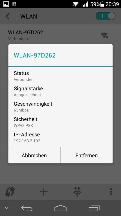

Hallo Leute,
ich habe ein ziemlich "seltsames" & komplizierte Problem, ich schildere mal kurz den Aufbau meines W-lan's und der Gegebenheiten, wäre toll wen sich jemand die zeit nehmen würde und das durchliest.
Hauptrouter (Dachgeschoss) ist ein Speedport 723v Typ A der Telekom (neuste Firmware Version 1.00.098 Stand 07/2013)
Wegen baulichen Einschränkungen ist leider die Ausbreitung des W-lan sehr schlecht und wird mit einem Fritz Repeater N/G verstärkt, welcher im EG hängt.
3. Bauteil ist ein TP-Link TL-WR1043ND welcher auch im DG steht. (Grund: an dieser Position ist das W-Lan des Speedport auf "schlecht". Er ist mit dieser Anleitung auf Firmware von DD-WRT geflasht, und im Bridge Mode.
Das alles hat bis jetzt mit allen Wlan fähigen Geräten (Verschiedene Smartphones mit Android 2.3-4.2, Laptops, Fernseher & PS3) sehr gut Funktioniert.
Die W-Lan bereiche der 3 "Sender" (SpeedPort, TP-Link& Fritz) überschneiden sich.
Seit kurzem habe ich ein Huawei Ascend P6 (FW: B111 & Android 4.2, Root) und ein Nexus 7 (2012) ( Aktuellste FW, No Root)
Soweit der Stand, die ganze Konstellation hat Monate (min 12-24) geklappt. Doch seit gut einer oder 2 Wochen habe ich ein Wiederkehrendes Problem, das P6& das N7 haben Probleme sich in das Wlan einzuwählen. Erst war es immer mit dem P6, hier wurde mir ständig ein Authentifizierungsproblem angezeigt (WPA2 Code ist vollkommen Richtig). seit ca 3 -4 Tagen besteht das gleiche Problem mit dem N7.
Dazu sei gesagt, dass wenn ich den TP-Link ausmache (Stromlos) sich beide Geräte Problemlos in das Wlan einwählen.
Die Einstellungen aller Geräte habe ich am Wochenende Überprüft und sind alle eigentlich Vollkommen richtig.
Ich bin mit meinem Latein am Ende und weis nicht mehr weiter, warum es zu diesem Fehlerbild kommt, wen ich den TP-Link Router einstecke.
Ich weis nicht ob es an Android oder DD-WRT liegt, oder an beiden. Vll kann mir jemand helfen.
LG
Stefan
Du kannst doch im DD-WRT unterschiedliche Verschlüsselungsmodi setzen wenn ich mich recht entsinne, probier da mal bissel rum (AES und TKIP). Hast du vielleicht mal probiert, den WLAN-Kanal und/oder die SSID zu verändern?
Danke das hat mir bei dem N7 jetzt aufjedenfall geholfen, das p6 wehrt sich aber weiterhin. die Mac ID sehe ich und es ist wie ich denke korrekt eingeloggt. eventuell ein P6 spezifisches Problem
Schau mal im Handy ob du da ne Energieverbrauchsoptimierung oder Ähnliches in den Einstellungen beim WLAN hast und deaktivier das.
im screenshot sieht man ja auch das connect besteht. das mit der energie einstellung habe ich tatsächlich, ich has jetz mal auf normal geändert. mal sehen ob da was passiert...
So hab den Fehler gefunden. die IP des P6 war die gleiche wie die des TP Link. trotz dynamischer einstellung hat sich die auch ned geändert. hab es jetzt manuell gemacht. und sie auch die letzte welche ich im router zulasse festgesetzt.
nach den ein und auschalten des wlans am handy ging es auf anhieb.
