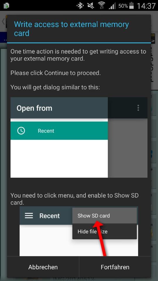

Bei x-plore kam das direkt wenn man das erste mal auf die SD schreiben will. Die App hat das sehr vorbildlich angekündigt:

Total Commander und QuickPic unterstützen die neue API schon
und erlauben dir beim ersten Zugriff auf die SD-Karte, das erforderliche Recht zu gewähren.
