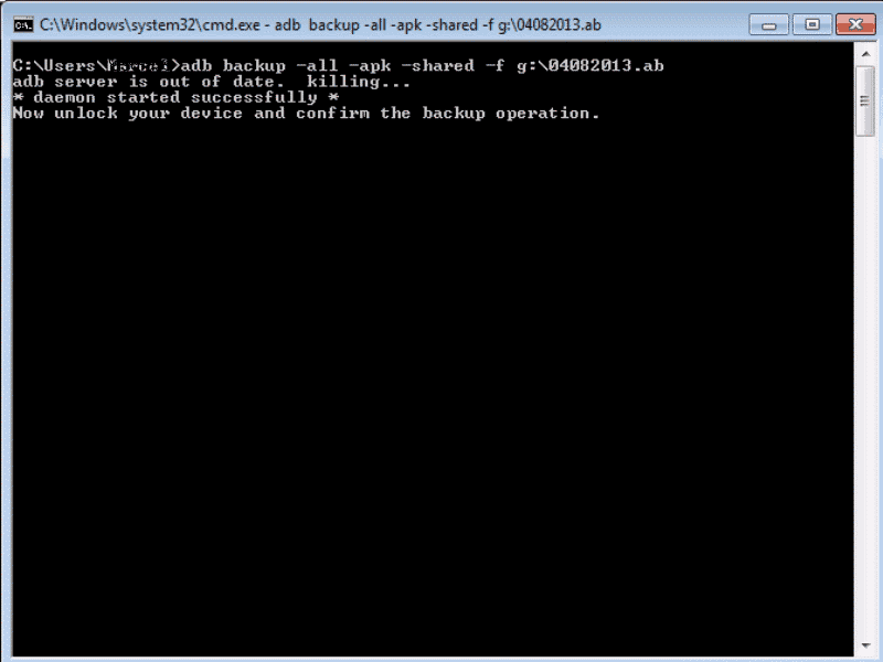

Also Du musst, wie in meiner vorherigen Antwort eines hiesigen Beitrags dieses Threads, im gerooteten Note1, unter Einstellungen-Entwickleroptionen-Desktopsicherung:
1. ein Kennwort/Passwort festlegen (Ich bezweifele, dass es ohne vorherige Passwortvergabe überhaupt funktioniert).
2. adb-Sicherung starten
3. Bildschirm uaf dem Android Gerät entsperren
4. festgelegtes Desktopsicherungskennwort bei Aufforderung durch adb vom PC eingeben. Dies ist auf dem Android Device einzugeben und wird auf dem Android device entsprechend als "Anfrage" angezeigt.
5. Sicherung läuft los und dauert (je nach adb-Befehl lang, oder noch viel länger)
Wer adb oder fastboot am PC schon mal erfolgreich für Diverse Dinge genutzt hat, kennt Grundeinstellungen, die vorher gemacht worden sein müssen, damit alles reibungslos läuft. Ich hatte zuvor auch das 0-KB Problem. Bei mir lag's am Passwort für die Desktopsicherung. ich hatte meines nämlich zuerst falsch eingegeben. Nach Eingabe meines korrekten Passwortes lief alles (tut es auch just in diesem Moment gerade).
Viel Erfolg erneut, mobshredder :thumbsup:
//Die unten angezeigte Grafik stellt dar, wie die Kommandozeile in Windows,
während des GESAMTEN Backup-Prozesses verhält. Nur der Cursor blinkt.
Hier sieht man den jetzt nicht, weil ich den Screenshot in diesem Moment
so erwischt habe. //

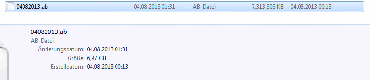

// 2. Die 2. Grafik zeigt das Fertige Backup mit Erstellungsdatum und Fertigstellungs/Änderungsdatum an, sowie Größe, etc.. //
