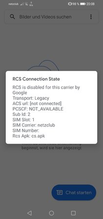

Du könntest mal den Debug-Mode einschalten:
Ins Suchfeld der Messages-App *xyzzy* eingeben und Suche starten. Es kommt ein Hinweis, dass die Debug-Funktionen freigeschaltet sind.
Dann die App schließen und neu starten.
Im Menü findet sich dann die Funktion "Debug". Schau da mal unter "RCS", "Report RCS Connection State", was ausgegeben wird. Vermutlich "...disabled by Google for this carrier". Was aber nicht unbedingt stimmen muss.

Genau du hast recht. So sieht es bei mir aus.
Nur was kann ich jetzt tun, um daran etwas zu verändern?
Der Bebug Mode bietet ja verschiedene Einstellungen, aber mag da auch nicht rumpfuschen.
Scheint für mich mittlerweile auch so, als gibt es zwischen Google und den neuen Sim Karten Probleme.
Nummer hatte ich auch vor 10 Jahren von Vodafone mitgenommen.
Danke
Meine Erfahrung: RCS habe ich mit dem Debug-Mode nicht zum Laufen bekommen. Probieren könntest du aus dem RCS Menü "Force client to unregister" und danach aus dem Untermenü "Self-service messages" die Punkte "Reset Provisioning Engine" und "Request reconfiguration". Vorsicht vor irgendwelchen Diagnose-Tests, die SMS senden/prüfen. Das geht aufs Guthaben und bringt nichts.
Ich kann bestätigen, dass Winsim und Premiumsim unterstützen. Habe es auch schon genutzt. Seit dem Wechsel auf das neue A72 kann ich RCS jedoch nicht mehr nutzen, da die Meldung kommt, dass es auf diesem Handy nicht funktioniert. Im Debugmodus heißt es dann, dass Google dies wohl für meinen Anbieter gesperrt hat.

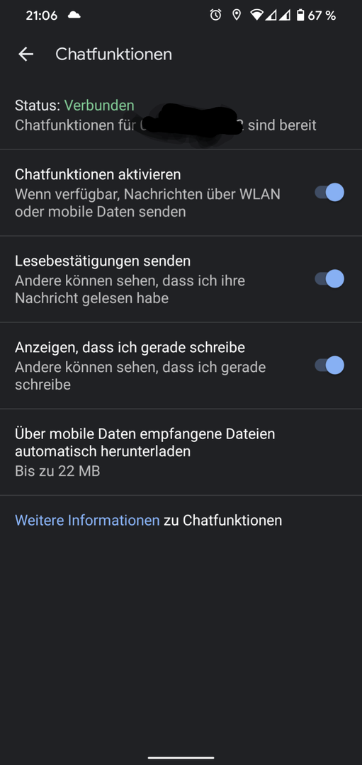

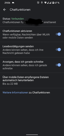

Bei mir funktioniert es schon eine Weile.
Bin direkt bei O2
Man kann deine Nummer lesen :D
