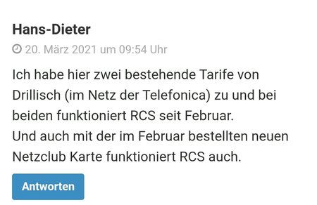

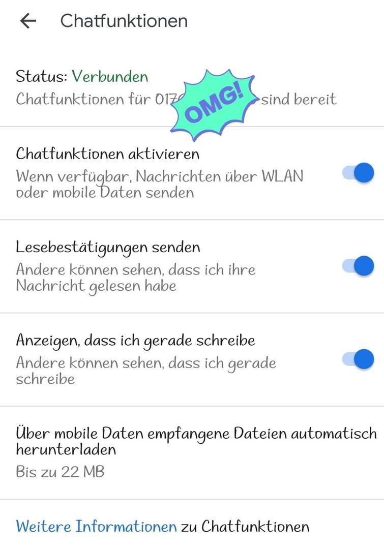

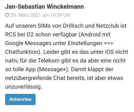

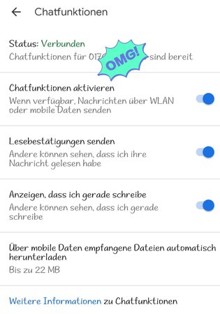

@BB1 bei viele funktioniert es anscheinend..
Hänge Mal ein paar Screenshots aus Caschys Blog an.
Screenshot_2021-04-06-14-46-18-525_com.android.chrome~2.jpg Screenshot_2021-04-06-14-47-00-677_com.android.chrome~2.jpg
Vielleicht brauchst einfach ne neue SIM-Karte, aber ich denk jetzt mal, das die auch nicht alt ist.
Oder sie haben es bei dir einfach noch nicht freigeschaltet.
Bearbeitet von: hagex - Grund: Bilder verkleinert. Gruß von hagex
Ich habe eine recht neue SIM-Karte. Die Nummer ist eingehend von Aldi Talk portiert, vielleicht liegt's auch daran. Jedenfalls geht bei mir nichts. Aber die Berichte lassen ja hoffen...
Bei mir funktioniert das auch schon seit Februar.
Drillisch Karte 262.07
