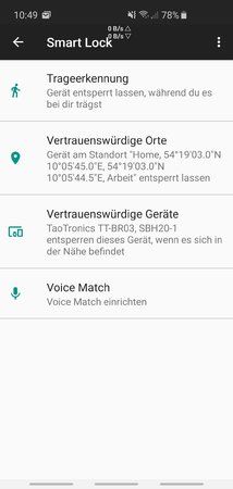

Ich habe gestern was echt unheimliches entdeckt - Hab Fingerabdruck aktiviert und Smartlock (2 Standorte - die sowieso meist nicht funktionieren und 2BT Geräte als "Vetrauenswürdige Geräte") eingerichtet.
Gestern war ich zu Fuß weit von den beiden Standorte weg gewesen und es war keines der 2 BT Geräte erreichbar trotzdem konnte ich das S10 so mit Streichen entsperren ("Telefon durch SmartLock entsperrt"). Das ist doch der Hammer.... Ich bin echt entsetzt. So ein Sicherheitsproblem!? Hat das auch jemand gehabt!`?
Ist im Smartlock bei Dir vielleicht die Option angewählt, dass das Smartphone während des Tragens am Körper entsperrt ist?
Reaktionen: mikle_01
Nein! Definitiv nicht....!
Nach Verlassen der Standorte nochmal gesperrt oder einfach so mitgenommen?
Häh!? Wie nochmal gesperrt!? Ich muß doch nicht irgendwas sperren!? Wenn ich den Standort verlasse geht das doch automatisch (war beim S9 auch so).
@mikle_01 Sorry, dass ich sachlich nachgefragt habe, um die Situation noch weiter zu analysieren. Vergiss es einfach :)
War ja auch nicht unhöflich gemeint ;) ..... Ich dachte nur, Du hast mich falsch verstanden...
@mikle_01 OK, was ist nun deine Antwort auf die Frage bzgl. der Situation gestern?
Probleme mit SmartLock :D
Das war übrigens mein aktuelles S9+.
Reaktionen: cad
@hagex Trotzdem wäre es mal gut, zu unterscheiden, ob nochmal gesperrt wurde oder nicht. Wenn es mit manuellem Sperren dann funktioniert, hat es damit zu tun. Ansonsten eingeschlafene Standortdienste?
Reaktionen: hagex
