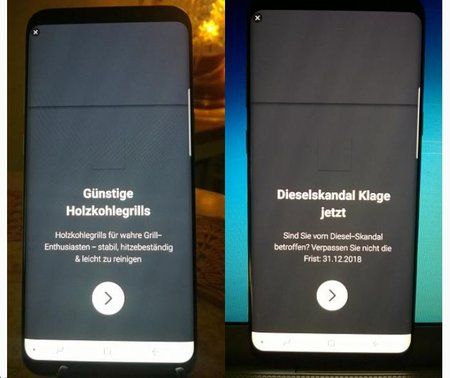

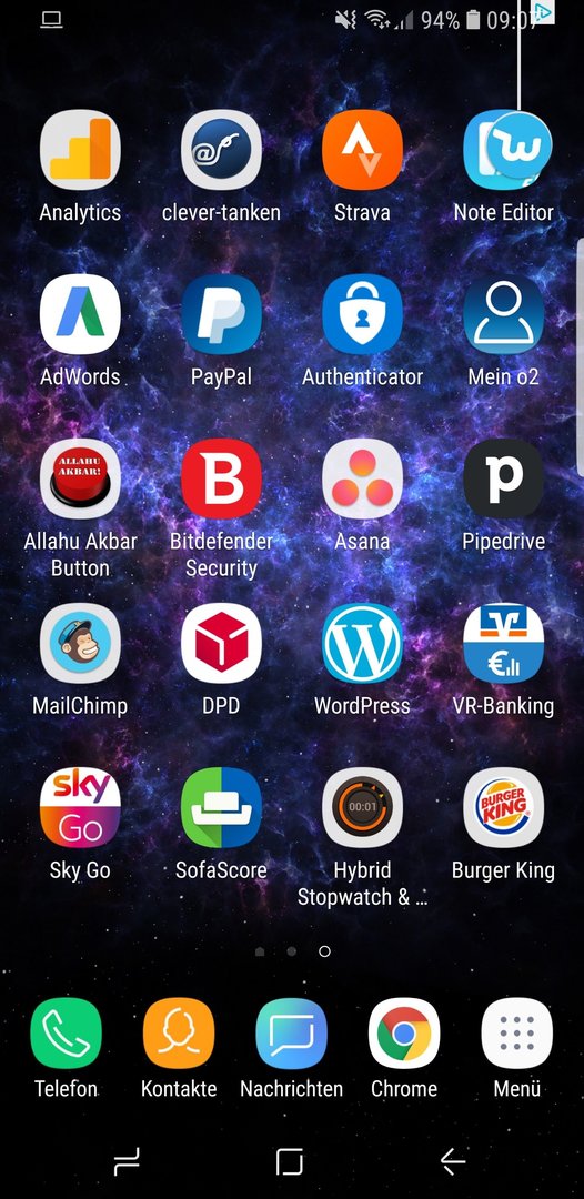

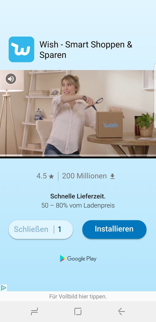

Servus,
ich habe seit dem Kauf meines neuen S9-Smarthphones das Problem, das ich sowohl direkt nach dem Entsperren auf dem ganzen Display hin und wieder Werbung gezeigt bekomme, als auch während der Nutzung "Jojo"-Werbung (kleiner runder Werbebanner, der rechts oben einfliegt) angezeigt bekomme.
Vgl. Bilder beiligend.
Weiß jemand, wie ich die weg bekomme, bzw. an welcher App das liegen könnte? Vielen Dank!
Hallo @IkerMuniain ,
willkommen hier im Forum! :smile:
Wenn Du hier etwas rückwärts schaust - alleine bist Du mit den Werbeeinblendungen nicht.
Auf keinen Fall hast Du die Einblendungen mit dem Gerät erworben. ;) Welche App/s das auslösen wirst Du durch Deinstallieren herausfinden müssen.
Wäre prima, wenn Du uns den/die Übeltäter anschließend mitteilen würdest! :)

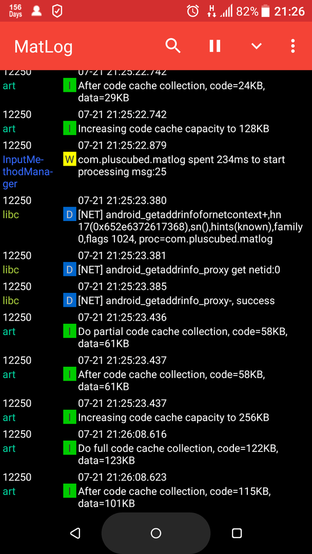

Ich habe auch einige Apps genutzt um raus zu bekommen welche App das verursacht - was natürlich nicht geholfen hat. Ich habe auf dem Handy Kaspersky laufen - das wie es aussieht auch nicht geholfen hat.
Hier eine Liste meiner Apps, vielleicht fällt jemanden was auf.

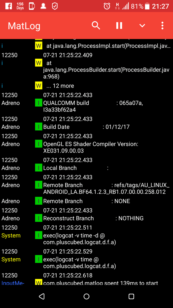

Auch habe ich MatLog versucht um die Logdatein auszulesen. Aber selbst beim Aufruf der Werbung steht da irgendwie nichts - oder ich kann es eben nicht lesen

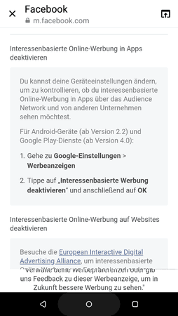

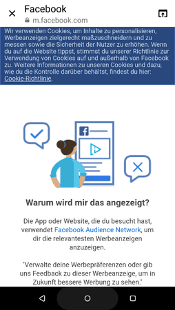

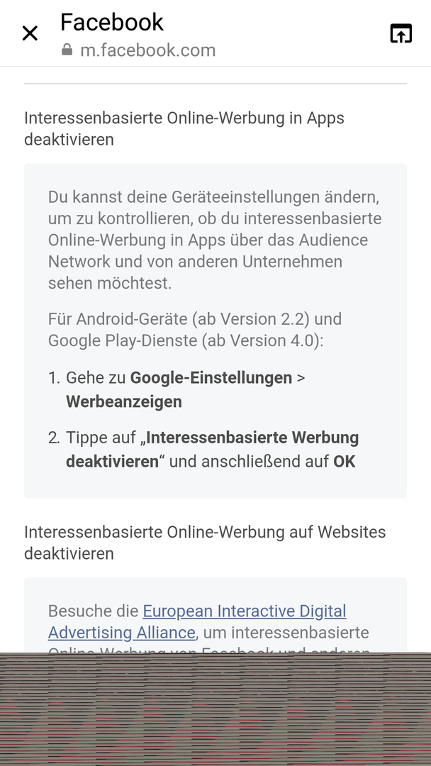

Nachdem ich bereits einige Apps deinstalliert habe, erschien gerade wieder die Werbung (verdammte kacke), doch diesmal konnte ich beim drücken des kleinen Dreiecks tatsächlich was erreichen. Es ging eine Seite von Facebook auf. Oder sollte eine sein - langsam bin ich mir über nichts mehr sicher. Ich soll in Google die personierte Werbung deaktivieren - die ich bereits seit Jahren deaktiviert habe. (Ich habe es trotzdem nochmal geprüft). Langsam gehen mir die Free-Apps aus.
Es besteht immer die Möglichkeit, dass man die App die den Unrat eingeschleppt hat deinstalliert und dieser trotzdem bleibt / als eigenständige App installiert wurde.

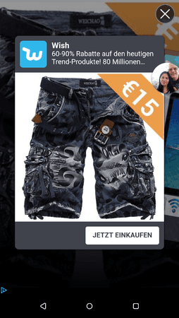

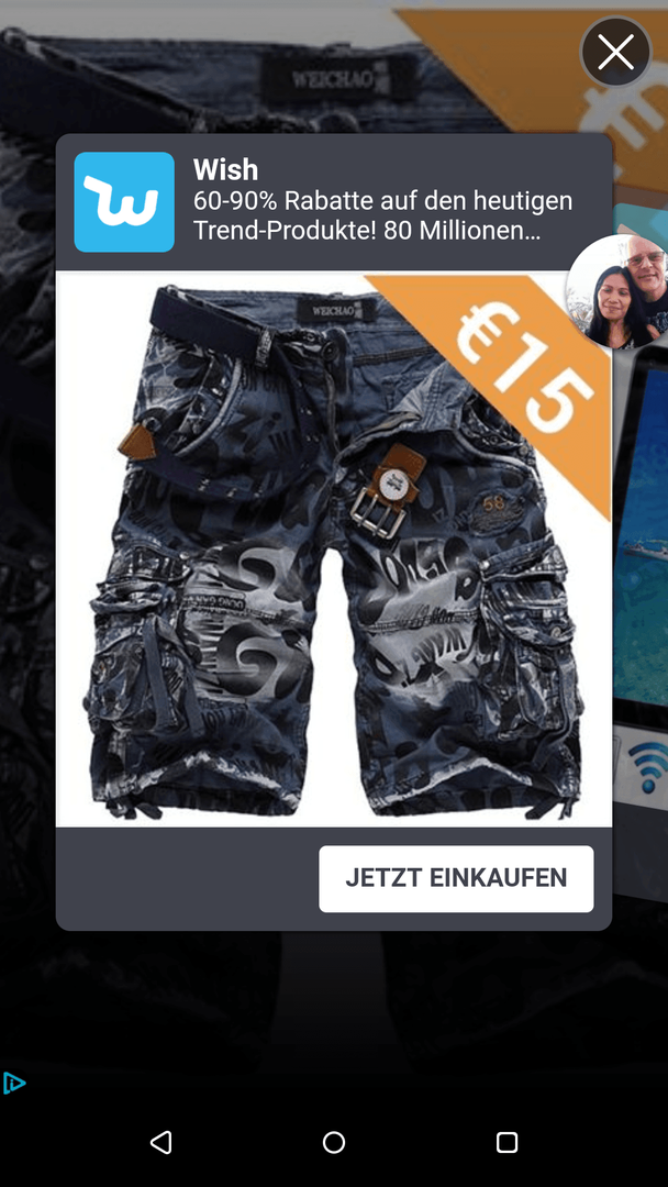

hallo gemeinde,
dies hier ist mein erster beitrag,
ich hab ein sicherlich recht bekanntes problem, konnte es im netz [andere foren] nicht befriedigend lösen, es kommen "sorry" überflüssige auch dumme antworten, hab mein samsung fast ein jahr und das hab ich erst eit einigen wochen, ist ganz neu, bis jetzt noch nicht gehabt, und zwar,
ich bekomme regelmäßig immer und ummer wieder werbung auf meiner startseite und suche mich erfolglos tot um es irgendwo abzustellen,
alle meine apps sind vom google play store, hab keine fremd apps drauf, passe genau auf was die für rechte haben wollen beim installieren, 100% keinen virus, o.ä. drauf, und und und, es kommenantworten das ich damit leben müsse, android lebe von werbung, etc.wenn ich was vergessen habe bitte fragen,
die anhänge sind zwei von mindestens 10-30,
ich bitte um hilfe - denke das das doch lösbar sei - und hoffe das ich nicht zuviel getextet habe,
grüße
fubbi
