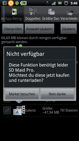

SD Maid braucht nicht nur Root, sondern einige Funktionen kann man nur anwenden wenn man die kostenpflichtige Version installiert.
Ansonsten eine sehr gute App.
Gesendet von meinem MT11i mit der Android-Hilfe.de App
