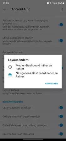

Hi, sorry wenn die Frage schon mal gestellt wurde.
Wie kann ich bei einem Bildschirm ohne Touch die Kartenansicht (Hauptansicht links) mit bsp der Musik (rechts) tauschen?
Gar nicht. Wenn du Glück hast geht das mit der Version 9.1.
Das hat hier vor kurzem mal einer bestätigt.

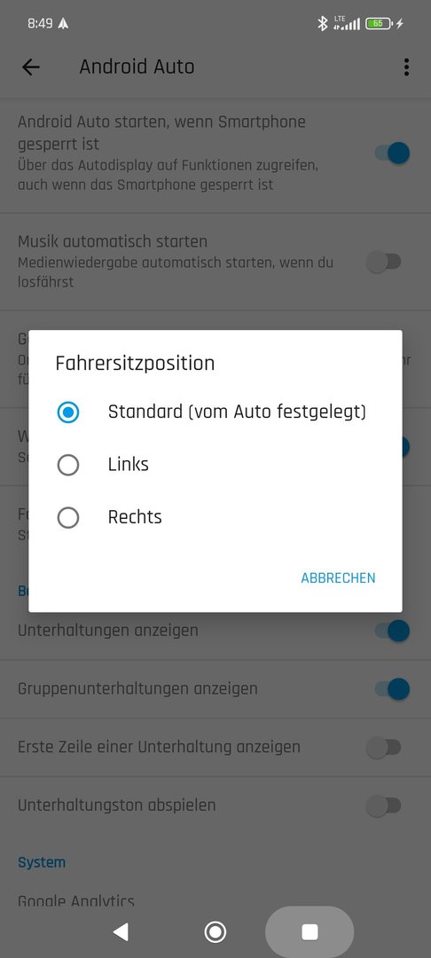

Doch, das geht
Dazu muss man die Angabe der Fahrerposition ändern
Also in deinem Falle wahrscheinlich von links auf rechts

Das mit der Fahrerposition ist ja schon sehr alt und hat nichts mit Coolwalk zu tun. Das war für Rechts \links Lenker gedacht. Genauer wo das Menü bei Maps erscheint.
Hier geht's aber ums Fenster tauschen. Irgendwo hier im Forum hat jemand vor 3 Wochen ein Bild gepostet wo das richtige Tauschen in den Einstellungen möglich war. Und der hatte die 9.1 Version grade per sideload installiert.
Das war das bild das ich meinte. Nicht Fahrerposition.
Ich hatte das mit Links/Rechtslenker mal vor ein paar Wochen geändert, wodurch sich die Anordnung der Fenster in Coolwalk getauscht hat. Mir ging es darum, dass ich die Player-App links haben wollte.
Hat funktioniert. Ich habe dann aber wieder zurückgetauscht, weil die Uhrzeit nach links, das Icon für den geteilten Bildschirm bzw. die Apps dann nach rechts rutscht. Und das dann während der Fahrt zu treffen, war mir zu tricky.
Kann natürlich sein, dass sich mittwweile daran was geändert hat. Bei mir dürfte es Version 8.8. oder 8.9 gewesen sein. Aber es hatte definitiv funktioniert.

Klar funktioniert das. Aber das ist ja dann quasi nur den Bildschirm Spiegeln, aber nicht die Fenster tauschen.
Das geht erst in ein paar Wochen.
Aber es tauscht doch die rechte mit der linken Seite. Danach hatte F-O-X doch gefragt 🤔
Was meinst du? Dass man alle Elemente komplett frei anordnen kann?
Schätze mal, dass die Auswirkung identisch ist.
Gibt ja viele Coolwalk Bilder im Netz, wo es genau so ist, weil die Fahrzeuge Rechtslenker sind.

Ich meinte mit Spiegeln damit, das alles was bisher Rechts war jetzt Links ist.
Zum Beispiel links unten das Split Screen Icon. Das würde nach rechts wandern.
Das Menü bei Google Maps, das links ist, würde dann innerhalb des Fensters nach rechts Wandern. Und das will man nicht.
Es sollen nur die Fenster getauscht werden. Deren Inhalt soll aber genau gleich bleiben. Links soll links bleiben. Nur würde Maps dann im rechten Fenster erscheinen und Musik dann im (kleineren) linken.
Dann bräuchte man einen Klick weniger, wenn man zum Beispiel ein Lied vor spulen wollte.
