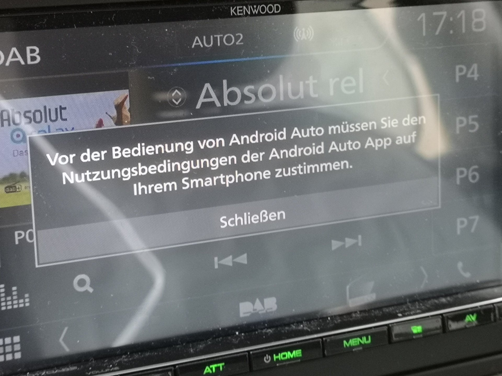

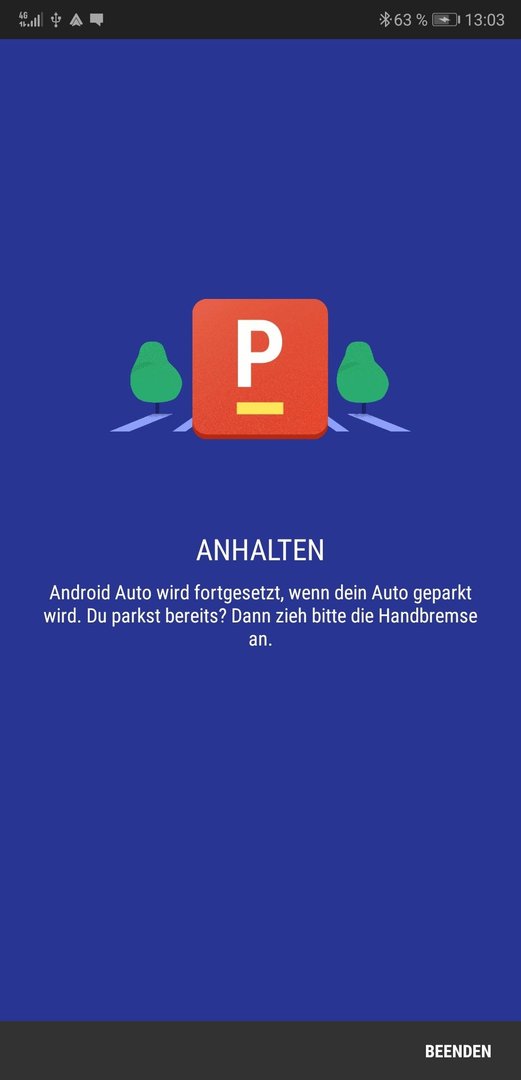

Ich bekomme mein P20 Pro nicht an meinem Kenwood Radio zum laufen... Siehe Screenshots
Ich habe keine Ahnung wo ich den Nutzungsbedingungen in der App zustimmen kann.
Nach dem einrichten kommt die Meldung das Android Auto beendet wird bis ich geparkt habe... Dabei ist lediglich die Zündung an.
Kennt jemand dieses Problem und hat einen Tipp für mich?
