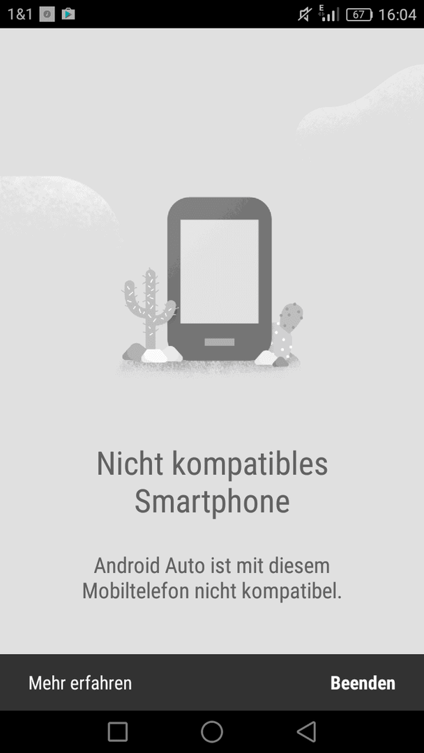

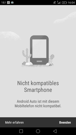

bei mir wird leider bei der Android Auto App angezeigt, dass mein Smartphone nicht kompatibel ist.
Habt ihr das auch?
Gibt es eine Lösung des Problems?

Habe dann gestern verschiedene Versionen von 2.0, 1.6, 1.2 ausprobiert, aber diese zeigen alle das selbe an.
Ihr Smartphone ist nicht kompatibel.

Huawei hat hier derzeitig wohl einige Schwierigkeiten. Bei meinem P8 lite wird "inkompatibles Smartphone" angezeigt. Gleiches soll laut Forenberichten auch beim P9/P9 lite sein. Google/Huawei arbeiten demnach an einem Update.

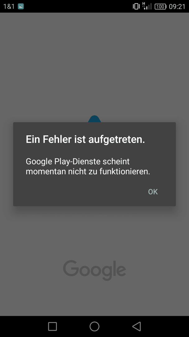

Ich habe das Huawei P9plus. Habe Android 6.0 drauf. Hatte vor dem Android Auto Update die App auf meinem Handy und konnte das Handy mit meinen Opel Intellilink 4.0 Autoradio anstandslos verbinden.
Nach einem Update des IL 4.0 konnten sich Handy u Radio plötzlich nicht mehr verbinden. Im Handy stand
Daraufhin habe ich die App auf meinem Handy deinstalliert und wollte sie wieder installieren gab es plötzlich eine neue Version von Android Auto, die 2.0. Dann sah das ganze plötzlich so aus:
Darauf hin versuchte ich, wieder alles mit dem Radio zu verbinden. Nix. Natürlich bin ich zu zwei Kumpels, einer mit einem IPhone und einer mit einem etwas älteren Samsung aber schon mit 5.1. Lollipop. Beide Handys konnten sich in Windeseile mit meinem IL 4.0 verbinden. Jetzt war ich soweit, hab mein Handy zurück gesetzt auf Werkseinstellung. Habe jetzt alles wieder drauf, nur Android Auto geht einfach nicht zu installieren. Es wird zwar runter geladen, aber öffnet sich nicht. Hab ständig diese Anzeige:
Ist das Problem noch bei jemandem bekannt???? Ich bin am verzweifeln. Jetzt bin ich soweit, und will mir ein ganz einfaches billiges Handy mit einer zweiten Simkarte zulegen, welches ich eben immer im Auto lasse. So ein Mist. Oder kann jemand Hinweise geben, um welches Problem es sich handeln könnte und wie man es eventuell lösen könnte???

Ich bekomme Android Auto erst gar nicht auf mein Handy. Ich hatte das 2.0 kurz drauf, hatte es nochmal deinstalliert weil es sich mit meinem Radio nicht verbunden hat und nun geht gar nichts mehr. Ich kann es zwar installieren aber beim Öffnen kommt folgende Meldung:

Seit dem letzten Android Auto Update geht bei mir nichts mehr, hat jetzt 2 Monate funktioniert.
Android Auto meldet, mein P9 sei nicht kompatibel. Ich habe also Android Auto deinstalliert und eine alte Version installiert, die ja vorher funktioniert hat. Auch da kam die Meldung, mein P9 sei nicht Andoid Auto kompatibel. Habe dann das P9 an meinen Skoda angeschlossen und siehe da: es funktionierte trotzdem.
