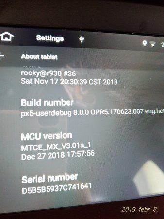

Hallo Leute !
Könnt ihr mir bitte sagen vom welchen Hersteller mein Radio ist , und von wo kann ich das originale Firmware runterladen ? Danke!
ich sehe jetzt auf deinen Bild nicht ob es ein PX3 oder PX5 Gerät ist.
Als Android Version kannst du alle Versionen nehmen, die es zu deinem Gerät(PX3,PX5) gibt.
Den Hersteller kannst man immer durch die MCU Version heraus bekommen und du hast MTCE_MX, dein Hersteller müsste
MX = MAI_XIN (Shenzhen Mai Xin Da Technology Co. Ltd) sein.
Schreib mal ob du ein PX3 oder PX5 Gerät hast, dann kann ich dir weiterhelfen.
Der Hersteller ist leicht herauszufinden.
Such mal nach MTCE-MX bei Google.
Original Firmware bekommt man nur vom Hersteller, in diesem Fall von Witson.
Es ist übrigens ein PX5. Deutlich auf dem Screenshot zu sehen.

Danke für die Antwort erstmal !
Es ist ein PX5 Gerät.
Ich möchte es rooten , aber zuerst die originale Firmware besorgen .
@Rigattoni,
die Android Firmware von anderen Herstellern kann er benutzen, ich habe das schon öfter gemacht, bloß bei der MCU muss er die vom Hersteller nehmen, da nicht alle untereinander kompatibel sind.
Und Witson ist kein Hersteller sondern ein Reseller.

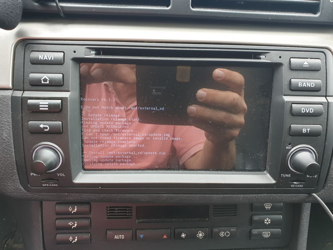

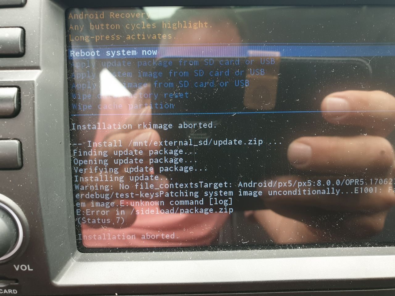

Hallo Leute,
ich habe ein Problem und hoffe jemand hier kann mir weiterhelfen.
Bei mir ist der Versuch schief gegangen, eine Malaysk rom aufzuspielen. (War aber mein Fehler)
Welche MCU Version mein Gerät hat, kann ich nicht sagen.
Es handelt sich um dieses Gerät hier

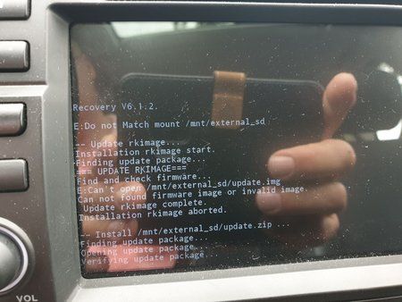

Ich stehe im Recover Menu und kann update/firmware nur von dort
aufspielen, weil das Gerät nicht mehr in die GUI bootet.
Alle PX5 Roms die ausprobiert habe schlagen fehl. (Weil es alles nur Updates sind und ich eine komplette Firmware benötige?)
Das Update startet immer mit:
Finding
Opening
Verifying
und bricht danach immer ab.
Das passiert übrigens auch mit dem Original "update.zip" welches ich vom Verkäufer bekommen habe.
KGL andriod8.0 11 12 – Google Drive
Freue mich auf Feedback, vielen Dank!

Da noch das 6er Recovery drauf ist, musst Du auch eine 6er Firmware benutzen.
Du kannst auch per SD-Firmware-Tool eine 6er Boot-SD-Karte machen und das Radio zwingen die 6er Firmware zu installieren, danach sollte eine frische 6er Firmware drauf sein.
